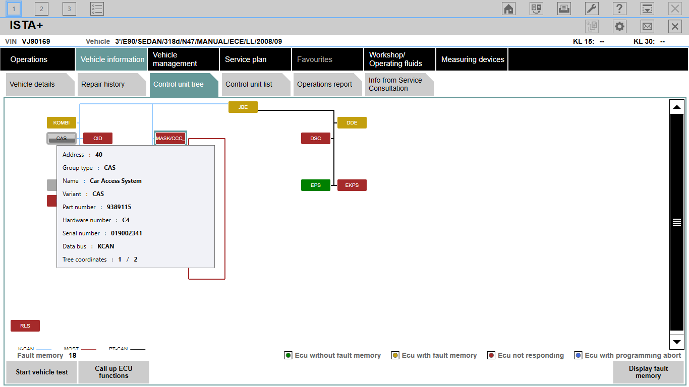

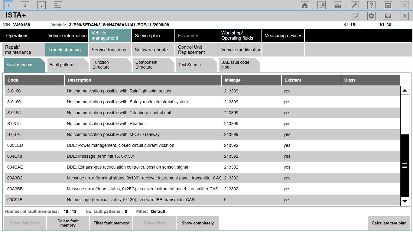

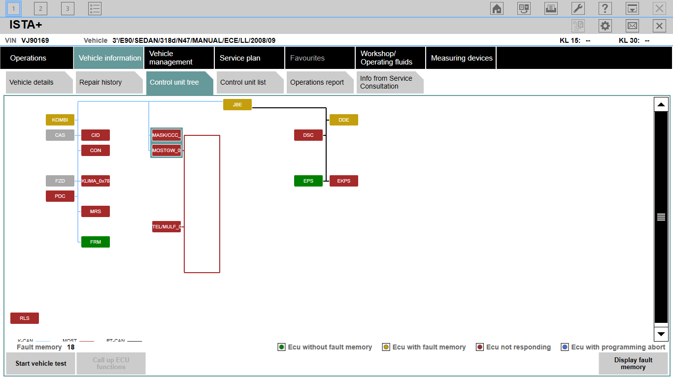

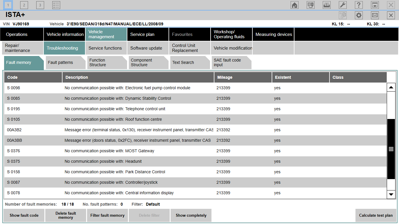

  17. Buna ziua, Un prieten cu tester a incercat sa reprogrameze modul PDC(ce ar fi durat 5-8 minute,deci fara probema fiind bateria schimbata acum 2 luni) cu Ista-P insa nu a bagat de seama si a dat la toate modulele, timpul de asteptare s-a modificat la 8.5 ore si a anulat operatia deoarece nu avea redresor. Rezultat: masina nu mai raspunde deloc, nimic, clima,inchidere centralizata, nimic inafara de ce tine de FRM. Am atasat mai jos cateva imagini din Ista-D... Intrebarea mea este daca se poate rezolva ceva fara reprezentanta, nu inteleg starea modulului CAS adica trebuie schimbat tot impreuna cu ECU? Din cate am citit este posibil sa nu fie chiar "prajit" ci doar in ceva mod sleep/protectie ...
