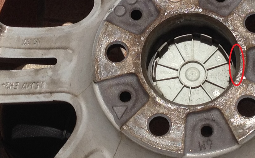

  2. Da, par a fi originale, sunt de pe un e90. Zicea cineva pe net ca sunt "not suitable for M" dar nu inteleg de ce. Vreo idee?
  3. Am atasat o poza, sper ca se intelege. Este o buza ingusta de cativa milimetri si din cauza ei nu intra pe butuc complet
  4. Salutare, Va rog sa ma ajutati sa inteleg urmatoarea problema: Am un set de jante BMW Genuine 81/2Jx17" M Double-Spoke 194 Rear Alloy Wheel Rim (cod 36 11 8 036 936). Pe ele scrie EH-2 IS 37 Masina este un e46 330xd din 2001 cu suspensie de M3 din fabrica. Inteleg ca pe aceasta masina merg doar jante de 17 cu ET intre 30 si 47. Am incercat sa le montez si jantele nu incap pe butuc din cauza ca jantele au o buza in relief pe marginea gaurii, desi teoretic butucul e de aceeasi marime 72,6 Care ar fi problema de nu se potrivesc? Am vreo solutie in afara sa le vand si sa iau altele? Multumesc
