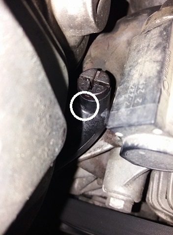

    Nu imi dau seama cum se poate scoate surubul asta.Se invarte in gol. Vreo idee cum as putea sa il scot?Nu stiu daca l-am rupt sau nu. Link catre video: https://drive.google.com/file/d/11z9IlCg9yU2yvb3aF6Qrrsg3qPWyMZtm/view

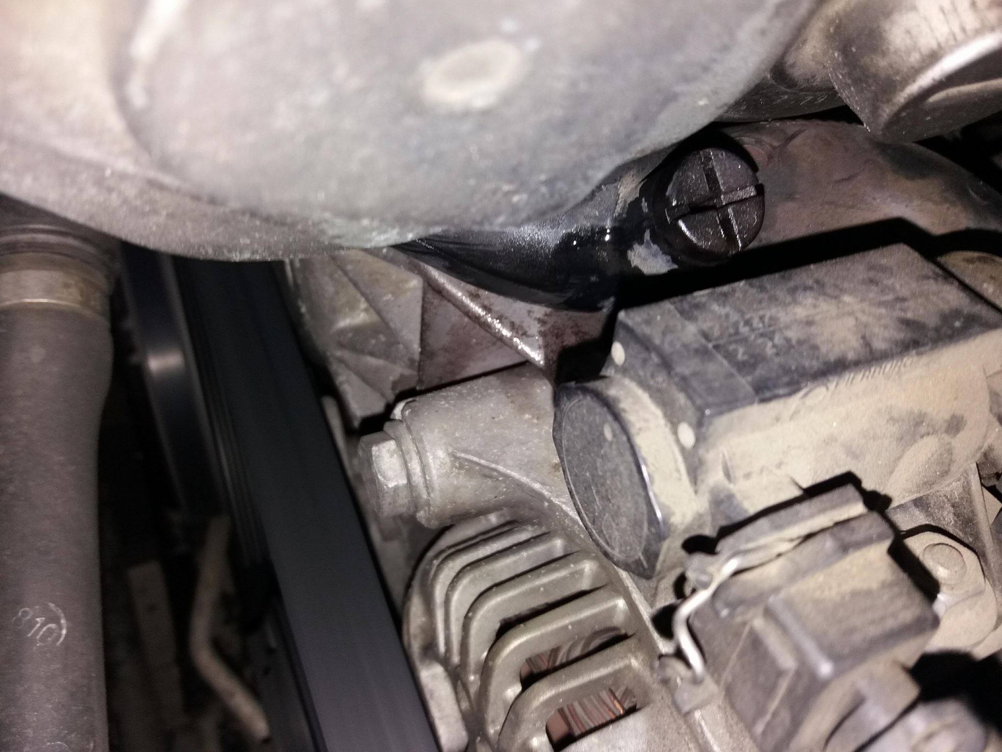

    Am acoperit fisura temporar cu niste poxilina pana imi ajunge conducta si antigelul. Aparent tine, nu picura pe langa
  8. Alex.. replied to Alex..'s topic in Masina mea
    Crezi ca se rezolva asa ?Fisura este "pe vertical" si are cam 7mm-1cm, nu se vede prea bine in poze.
  9. Alex.. replied to Alex..'s topic in Masina mea
    Antigelul curge pe la un buson de aerisire.Probabil cand mi-a pus termostatul mecanicul a strans prea tare busonul si s-a fisurat conducta.Problema este ca trebuie schimbata conducta cu totul;caut o solutie temporara sa lipesc fisura aia.... Am reusit in weekend sa codez airbagurile,am pus si prinderile pentru bancheta.

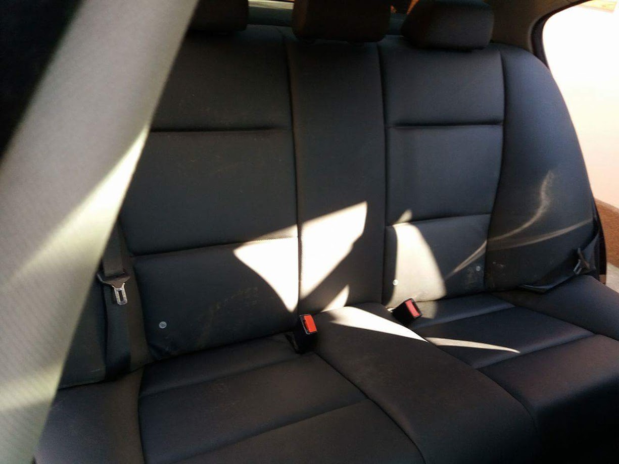

    Am pus interiorul, nu am reusit totusi sa sting becurile de airbag/centura. Am reusit sa scap de 2 erori din 3 (am ramas cu 0x93AC Sitzairbag vorne Links). Mai trebuie sa pun prinderile pentru bancheta spate, eu am avut rabatabila si asta e fixa si sa vad de unde leg curent pentru suportul lombar si pernele laterale..dar pe frigul asta nu prea mi-a ars de ele. A inceput pe undeva sa pice antigel si nu imi dau seama pe unde;pompa de apa este ok,furtunele/vasul sunt ok,termostatul egr este ok, trebuie sa verific termostatul principal in weekend( am o banuiala ca mecanicul care mi-a pus termostatul a pus gresit sau nu a schimbat garnitura de la el) si sa schimb atigelul.Am vazut ca asta este roz(g12) si trebuie sa pun albastru(g11)

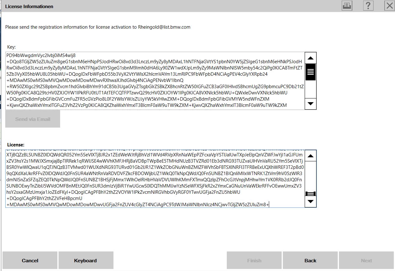

  13. Salut, Am reusit sa il fac sa functioneze dar la fereastra cu registration nu pot da next. Am pus licenta din fisierul .txt, am rulat "ID.reg". Aplicatia am instalat-o fara conexiune la internet, am rulat .exe ca administrator.
  14. Este instalat .net 3.5 by default. L-am reinstalat din " Turn windows features on/off" si am aceeasi eroare.
