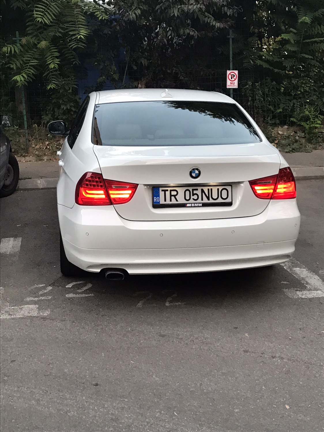

  4. Ideea e ca daca as alege sa o reconditionez, cei mai de incredere din care am sunat ar fi: BM garage si ZF, cei doi mi au cerut preturi in jur de 2k euro. Ceilalti 3 care mi au zis o medie de 1.500 euro sunt mai mult baieti/alteliere, in care nu am incredere asa mare. La finalul apelului unul din ei a zis: ââŹĹvin-o frate la mine ca o facem noiââŹÂ tipic romanesc . Cei din Craiova mi s au parut super profi, si telefonic si din ce am vazut pe site, plus ca e si mai ieftin, 1.300 fata de minim 1.500, asta in cel mai bun caz si nu o sa fie vre o supriza dupa ce o desface si zice ââŹËaaa, pai mai e si aia si aia de schimbatââŹâ˘ si imi face un pret frumos... Eu initial nici nu luasem in calcul o cutie SH, din cauza ca majoritatea nu ofereau deloc garantie, sau cel mult ofera 1-3 luni. Sper sa iau cea mai buna decizie si sa nu am probleme pe viitor Sent from my iPhone using Tapatalk Si cateva poze, daca tot am vorbit atat de ea ) Sent from my iPhone using Tapatalk
