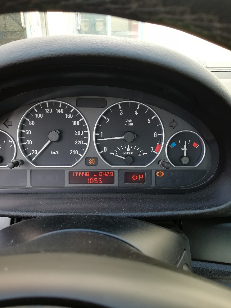

  6. Asa arata in bord, real am facut consumul e cam 13,4%. Am mers mai mult eu cu ea, clima pornita tot timpul pe automat, distante scurte. Dupa ce o ia inapoi sotia sigur mai creste cu vreun litru ! A fost si mai sus !

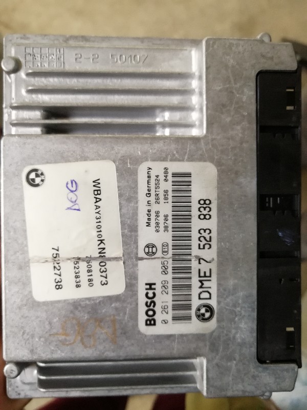

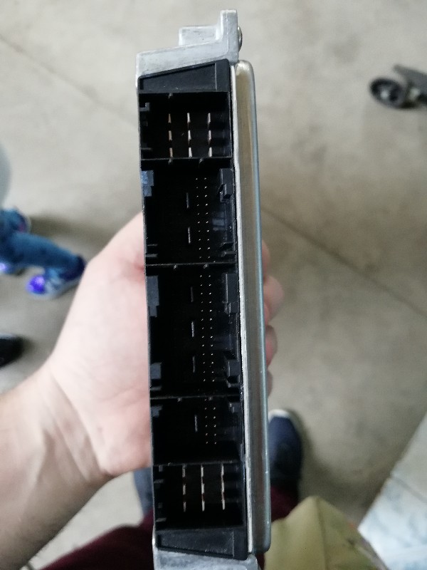

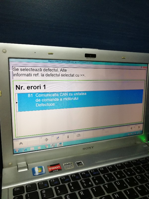

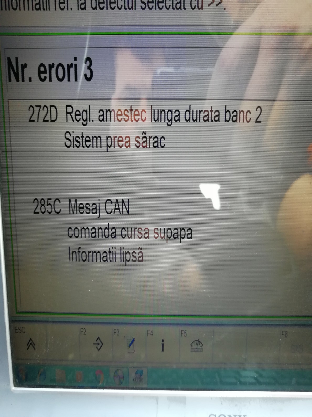

  8. Rezolvare: Schimbat chit pornire:calculator motor, ews si chip cheie,din dezmembrari a fost 250 lei.
  9. Dignoza nu "vede" calculatorul de motor și nici un senzor al acestuia drept urmare motorul nu vrea sa porneasca, ĂŽn schimb vede celelalte calc. inclusiv cel de cutie. Are + pina la intrare in el. Cand pun contactul nu se aprinde "check engine" iar martor temp motor se ridica la maxim. A fost dat jos si se opereaza pe "creier".
  10. Va salut ! Mașina in cauză e un e46, 2003, 316i motor 1,8 benzina valvetronic, cutie automata. A inceput sa se opreasca la relanti, ocazional porneste destul de greu, dar dupa ce porneste sta o perioada scurta la relanti apoi se opreste. Mentionez ca problema e cam de o saptamana, pentru inceput am observat ca dimineata cand e rece motorul,porneste cam turata pe la 1500 rpm, dupa care scade brusc pe la 1100rpm pina se incalzeste cand isi revine la turatia normala. Daca porneste merge normal, fara alte probleme, doar daca stai mai mult la un semafor cu motorul la relanti ai ocazia sa se opreasca in trafic. Am facut diagnoza si au aparut erorile din poze. Cateodata apar cand pun contactul, cateodata nu apare nimic. Am schimbat filtrul de benzina si bujiile dar e la fel. Am folosit functia "search" si nu am gasit nimic. Multumesc ! Le: Eroarea pe cutie e ceva cu 81 parca, am uitat sa fac poza.
