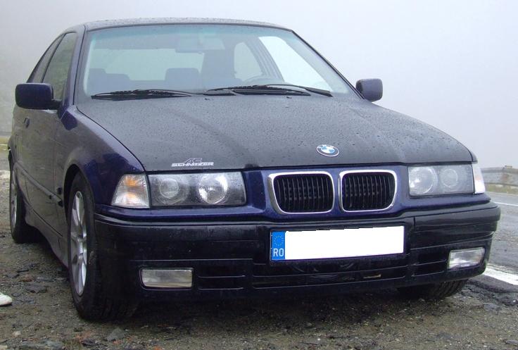

    hai sa il vedeti si pe al meu.... 318 tds din 1998
