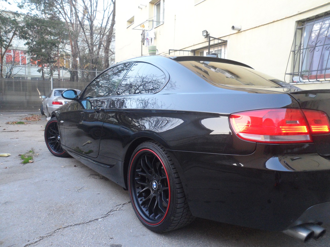

montat 225/40 cu 255/35 de iarna acum, ce solutie pot folosi pt vopsirea buzei(3cm)? electrostaticul inteleg ca pica,fiind model monoblock,folia sau ringurile cred ca sunt ieftine si inestetice....ce mai ramane? daca nu pot sa gasesc o solutie, le vopsesc integral.

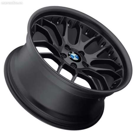

buna ziua, nu stiu inca daca sa ma bucur sau nu pt noul set de jante Zperformance : r19 8.5 cu et35 - FATA r19 9.5 cu et40 - SPATE setup pt un e92 mpacket inainte pe r18 cu J8 si 9, purtam clasicele 225/40 si 255/35 Y dar un J si mai ales ET mai mare ma cam nelinistesc. cum trebuie sa ajustez marimile astfel incat sa nu am probleme acum?
