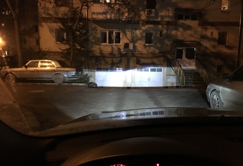

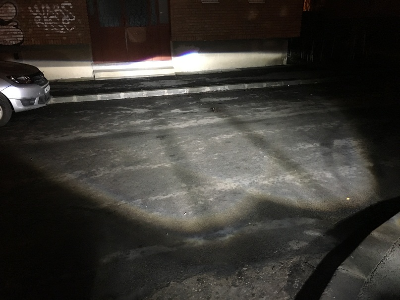

  13. Ceau, am achizitionat recent o pereche de faruri cu lupa si am pus xenon, problema este ca apar niste dungi si nu pot sa imi dau seama de ce apar, poate ma puteti ajuta.
