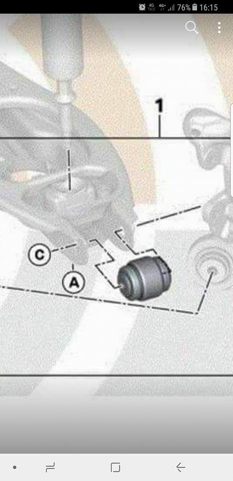

  2. Am inteles ca e o problema destul de comuna la e91, e o bucsa ce trebuie schimbata.

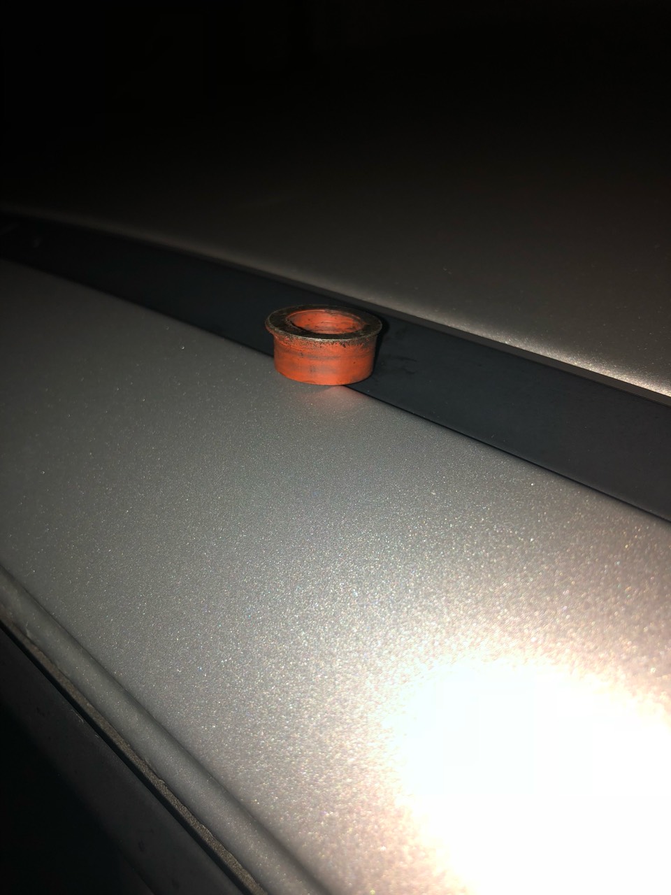

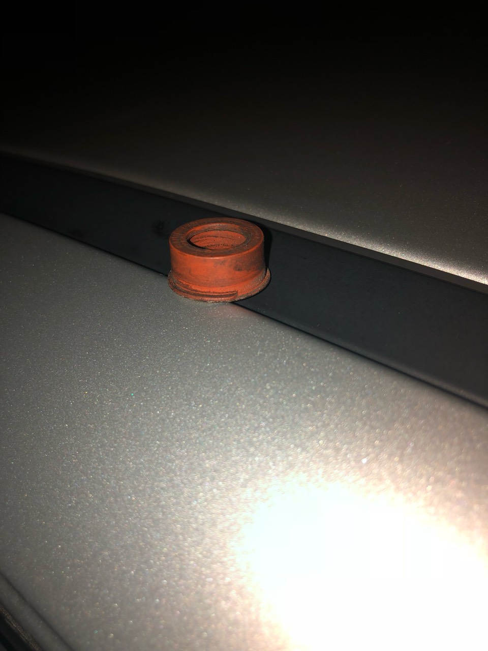

  5. Stiti de unde e garnitura? E de cauciuc si metal in partea de jos.Am gasit-o in partea dreapta a motorului,E90, 318D, M47, 2006
