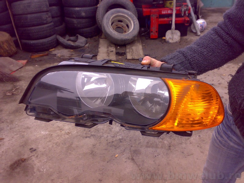

Vand faruri Bmw E46 Bosch
andrei_csmre replied to andrei_csmre's topic in Vanzari piese si accesorii BMW
Acuma am vazut ca difera la semnalizari, deci e de coupe poate se potriveste pe si pe sedan nushtiu sigur -
Crede-ma ca habar nu am. Nu am stiut ca difera de la coupe la berlina. Le am din Germania si nu le-am vazut puse pe masina sa stiu daca sunt de coupe sau sedan -
