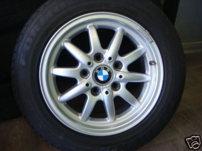

  5. te intereseaza schimb cu jante pe 15" - stare foarte buna + diferenta din partea mea? modelul de janta este acesta:
  6. te intereseaza schimb cu jante pe 15" - arata foarte bine + diferenta din partea mea? modelul este acesta:
  7. am acelasi model de jante, dar pe 15 - in stare foarte buna. te intereseaza un schimb + diferenta din partea mea?
