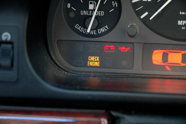

  10. Am aprofundat mai mult pe site-urile externe si am dat de un service autorizat Bavaria din San Diego unde un anume mecanic Chris povesteste de problema in cauza. Service Engine Soon sau Check Engine(denumirea erorii data de producatorul german inainte de 1997) necesita un tester pentru identificarea reala a problemei. Din experienta persoanala, mecanicul enumera 5 potentiale probleme care isi gasesc corespendentul in martorul in cauza: 1. Gas Cap not secured or no longer sealing 2. Camshaft Sensor broken 3. Thermostat may be broken 4. Any sort of vacuum leak 5. Automatic Transmission issues Excluzand varianta numarul 1 ( am incercat deja) si 5 ( am transmisie manuala) ,imi puteti da cateva info despre ce investitie ma paste in caz de este vorba de punctele 2, 3 sau 4 ? Las atasate 2 imagini cu reprezentarea martorului din bord, ca sa poata fi identificat cu preciezie. Mersi !
  11. Salut baieti! Mi s-a aprins in bord in extrema stanga un martor galben care ramane aprins, corespondenta acestuia in manualul de utilizare a autovehicului fiind " Service Engine Soon warning lamp for Canadian models". Aveti idee ce reprezinta acest service " de motor" ? P.S. mentionez ca martorul se mai aprindea din cand in cand in momentul in care o bujie cred eu ca nu facea aprindere bine cu motorul la rece. Acesta din urma trepida destul de tare, toate simptomele disparand de indata ce il reporneam( inclusiv martorul vizat) . Mersi anticipat pentru ajutor! Asa-i mai la inceput, prea multe nedumeriri si nestiinta... :twoup:
