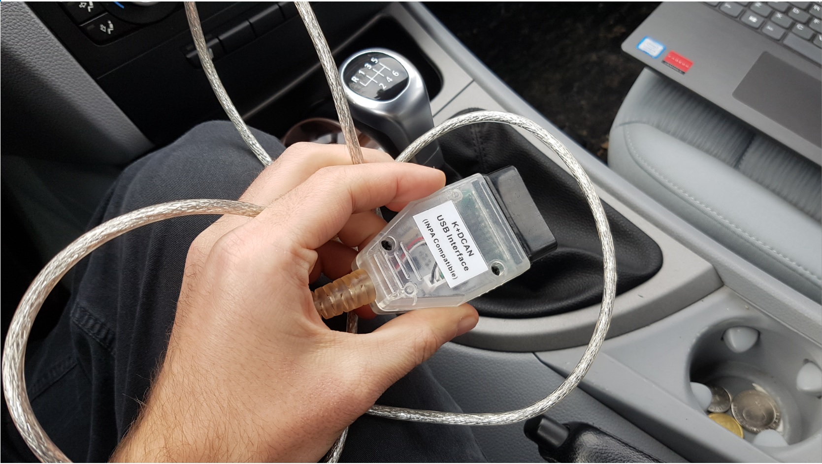

Up! Inca doresc ajutor! Poate ma lamureste cineva daca e bun cablul pentru masina mea.
Ajutor conectare interfata ISTA/Cablu K+D-CAN

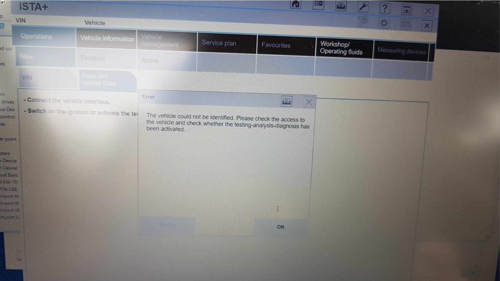

Salutare. Sper sa ma puteti ajuta. Am achizitionat din china cablu K+DCAN, mi-a venit acum 2 saptamani si tot de atunci ma chinui sa-l fac sa mearga. Nu reusesc sub nicio forma sa-l fac sa comunice cu masina. Am instalat tot ce era nevoie de pe discul cu care a venit...cand mergea INPA, cand nu mergea, la fel si Ediabas dar nu se conecta la masina. Am sters tot si am instalat de aici Rheingold (ISTA-D) atat 4.06 cat si 4.11 dar la fel nu comunica cu masina, programul nu da nicio eroare decat cand vreau sa identific masina(cannot identify vehicle). Eu zic ca am configurat bine Ediabas si porturile dar tot simt ca imi scapa ceva, nu stiu. Am luat toate porturile COM la rand de la 1 la 9, setat latenta, setat din ediabas.ini si tot nimic. Pe site de unde am luat cablul scria ca merge si cu E87 si atat pe disc cat si in Rheingold am o aplicatie in care pot schimba intre CAN si D-CAN dar aceeasi problema...cand merge, cand nu, dar cu masina nu merge deloc. Masina e 116i din 2008 si laptopul este un Lenovo I5 octa-core 8GB DDR4 si SSD 250GB cu Windows 10 64-bits. Tind sa cred ca imi scapa mie ceva si sper ca asta sa fie si nu altceva. Din ce am tot rasfoit pe internet multi ziceau ca nu e bine configurat Ediabas, dar nu stiu ce sa mai configurez la el. Atasez si poze cu cablul. Multumesc! Sper sa ma poata ajuta cineva!
