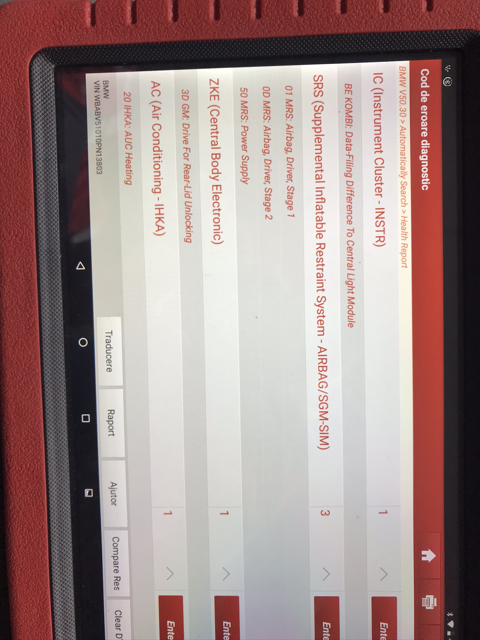

  8. Pai nu indica pe tester ? 01 MRS: Aribag, Driver, Stage 1, nu inseamna ca e pe airbagul soferului ? Eu nu stiu la ce se refera acel "Airbag, Driver, Stage 1" sincer
  9. Salut, revin cu un nou topic, am pus testerul si am aceste erori, mai mult ma ingrijoreaza cele de airbag, am citit o gramada pe net despre ele, am aflat ca stage 1 si 2 se refera la cele doua fire din airbag nu ? Si acea eroare arata ca airbagul e defect ? Am schimbat spira si inca nu am ajuns la tester sa sterg acea eroare si sa vad daca mai apare, ceva imi spune ca o sa reapara de asta am si deschis acest topic, a avut cineva aceste erori ? Am nevoie de mai multe informatii daca se poate, unde ar fi problema.
