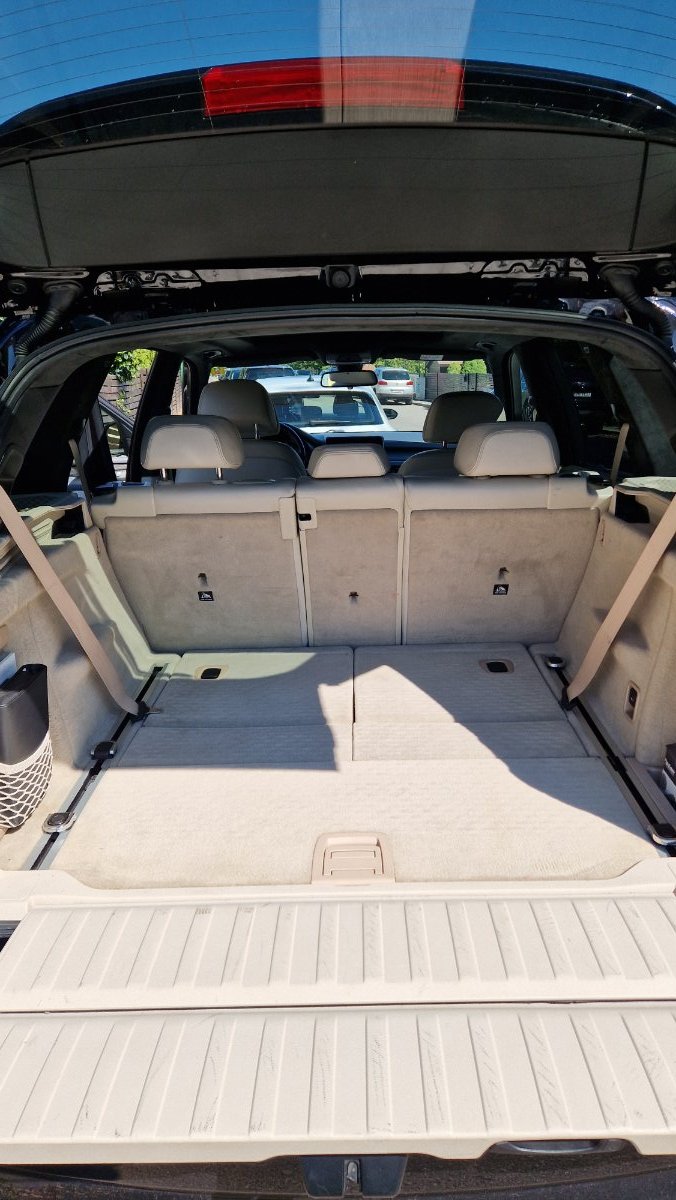

  1. BMW X5 F15 40d, M-Sport. Import Germania in Martie 2019 la 104.000km, folosita ca masina personala. O vand pentru ca vreau sa trec la urmatorul model. Prima inmatriculare - sept 2015 KM ~ 174.000 VIN - WBAKS610300N58622 Pret: 35200 Euro Selectie dotari, fata de cele standard: - 7 locuri - Night Vision with Dynamic Light (Spotlight). Proiectoare Led care emit fascicule luminoase pietonilor sau animalelor - Faruri BMW Adaptive Led - Webasto - incalzire auxiliara cu pornire din telecomanda sau din aplicatie - Interior PURE EXCELLENCE DESIGN PACKAGE - piele integrala pe bord si usi, insertii lemn - Scaune confort cu reglaje pe 10 directii - Scaune fata incalzite si ventilate - Head-up display - Trapa panoramica - Plafon imbracat in alcantara - Sistem audio Harman Kardon - Camere 360 + self parcking - Bancheta incalzita - Recunoasterea semnelor de circulatie - Volan incalzit - Climatronic 4 zone - Pachet M-sport exterior/interior cu supensie adaptiva si perne pe puntea spate - Jante BMW M-sport 20". Anvelope vara Continental Sport Contact 5 SSR (runflat) achizitionate in Sept 2021 - jante BMW 18". Anvelope iarna HANKOOK W330A ICEPT EVO3 SUV achizitionate in Dec 2021 Intretinere: - revizii la 15000km sau 1 an, ultima rezivie efectuata in Dec 2022 la 163.000km - Ulei cutie viteze schimbat la 120.000km - Ulei cutie transfer schimbat la ~145.000km - Discuri si placute inlocuite la 167.000km - Facturi pentru toate reviziile si lucrarile de intretinere
