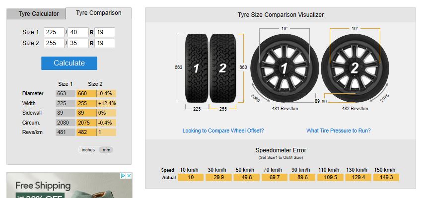

Probleme schimb roti
Pe Realoem.com dimensiunile recomandate pentru jante de 19 sunt 225/40 fata si 255/35... iar conform unei comparatii cele doua anvelope sunt aproape la fel ca diametru - 0.4% in detrimentul puntii spate. O explicatie plauzibila ar fi cauciuc stramb (deformat) din fabricatie… ulterior pachetul janta+cauciuc fiind echilibrat dar in rulaj acesta generand vibratii. Anvelopele anteriore erau Runflat? Poate greutatea suplimentara din anvelopele actuale + o uzura a diferentialului sa-ti genereze aceste vibratii?

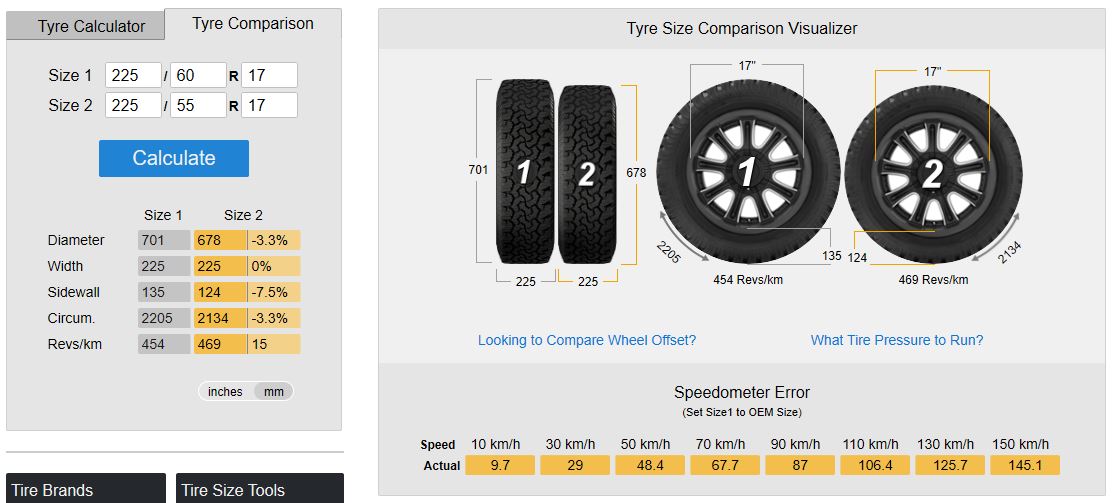

anvelope cumparate gresit
Salutare, Pe langa faptul ca folosind 225/55 R17 in loc de 225/60 R17 iti micsoreaza garda la sol cu 1,1 cm... iti va afecta viteza de deplasare si distanta parcursa. Evident abaterea nu e mare... ~3%.
