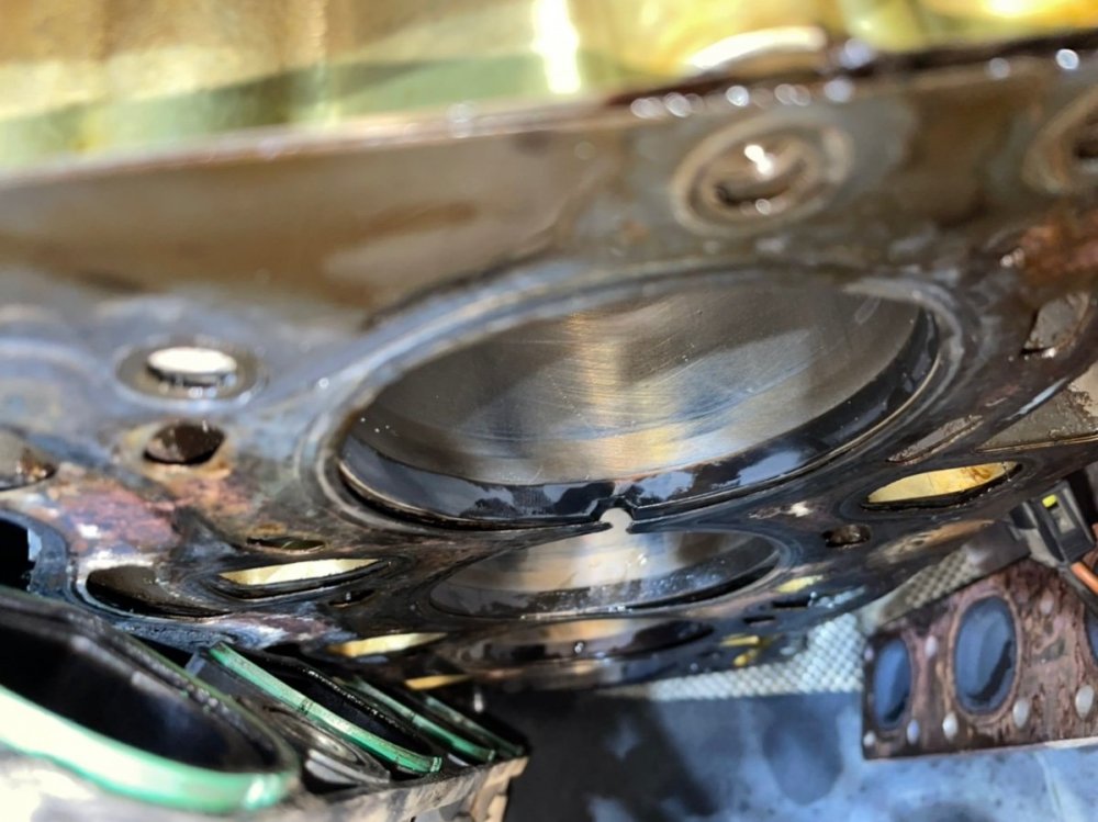

  6. Mai grav. Bloc motor fisurat intre cil 1-2 🙂 Cumpar m54b22!

  9. edit: compresie 0 cilindru 1-2. Recomandări pt rectificat chiulasa?
