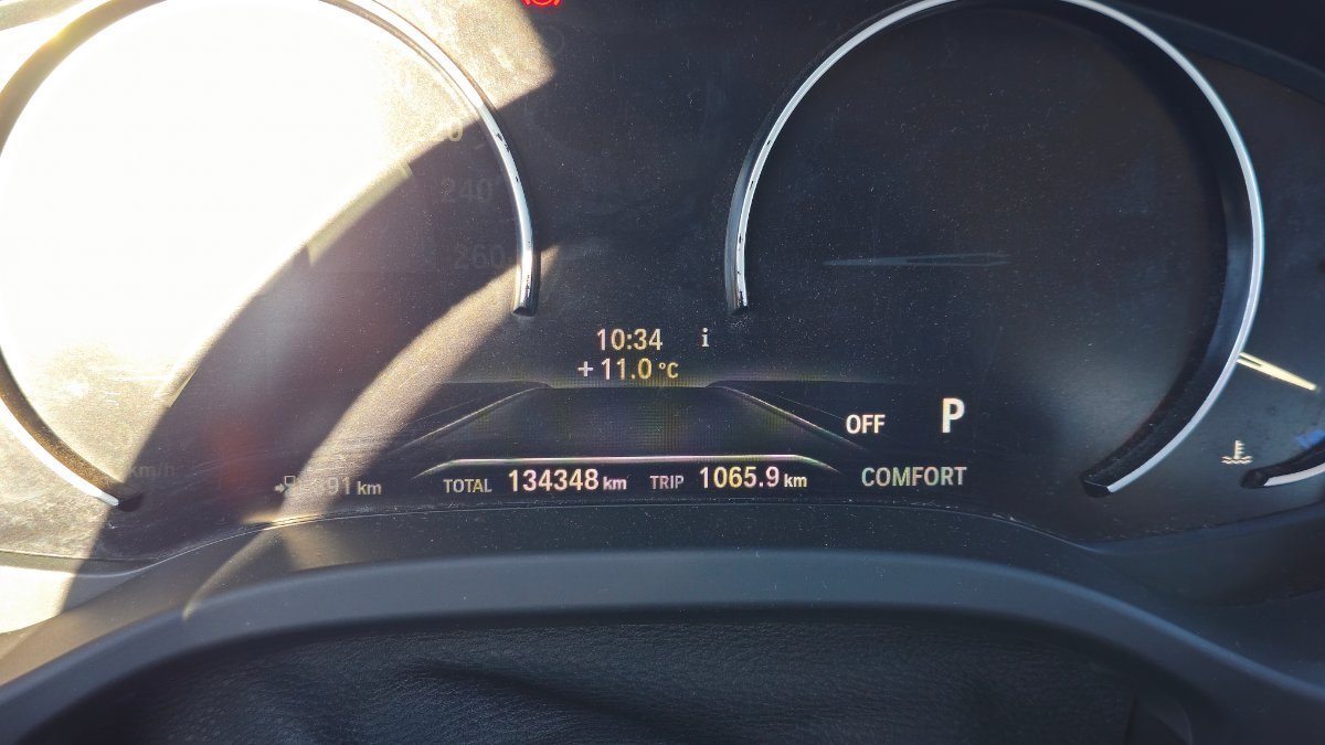

BMW X3 G01:Grilele active de la radiator raman deschise
Am avut aceeasi problema si s-a rezolvat din inlocuirea motorasului si stergerea erorii respective

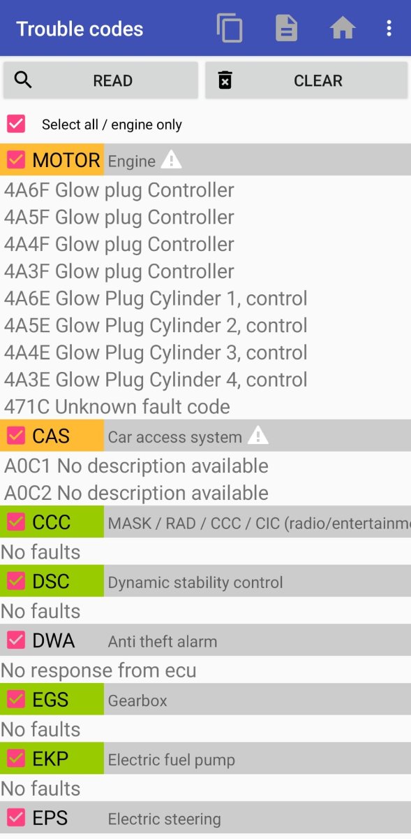

X1 E84 N47 nu invarte
Intr-un final, problema s-a rezolvat cu inlocuirea electromotorului si cu resoftarea FRM cu el dat jos de pe masina. Dupa resoftare au mai ramas niste erori de lumini (motorasele de pe faza scurta se miscau sus-jos chiar si cu cheia scoasa din contact. S-a mai mers o data la electrician, a fost programat FRM pe VIN-ul masinii, au fost inlaturate erorile. Din cauza fluctuatiilor de curent s-a ars dimmerul care controleaza luminile din spatele butoanelor de pe consola centrala, care acum sunt aprinse la un fel de minim. Se vede ca sunt aprinse, dar lumina e f slaba si am ramas cu o eroare de genul dimmer potentiometre faulty. Trebuie inlocuit la un moment dat FRM
Problema era de la electromotor in principal. Dat jos de pe masina, parea ca merge, dar nu avea forta suficienta sa invarta motorul. Si avea si - foarte slab. Am schimbat electromotorul, am facut un minus ca lumea si masina a pornit. In tot procesul asta, presarat cu multe incercari, teste etc, s-a dat frm-ul peste cap. Adica farurile sunt blocate pe deschis, nu exista lumini in bord, semnalizare, avarii, nu merg geamurile, masina nu se incuie. Tot din cauza frm, masina vede usile ca fiind deschise chiar si atunci cand sunt inchise si din cauza asta cutia sare imediat inapoi in P la orice incercare de a misca masina. Am dat modulu frm la rescris sau resoftat sau cum s-o chema operatiunea. Revin dupa ce il pun inapoi pe masina. Teoretic asta ar trebui sa rezolve problema. Aici am gresit eu, se resetase de fapt CAS-ul, care dadea eroarea de terminal 50. Resetarea cas se face lejer din tester. Cu electromotor functional si cu minus facum cum trebuie s-a dus eroarea de pe CAS, dar a ramas problema cu luminile si celelalte, adica FRM
Update: s-a resetat modulul FRM, care nu dadea nicio eroare, acum masina porneste, are lumini, dar nu semnalizeaza si da o eroare de lumini
- X1 E84 N47 nu invarte
update: problema nu s-a rezolvat, dar s-au facut urmatoarele: bateria e ok, si oricum nu a pornit nici cu curent de la alta masina + si - pe masina ok s-a dat jos electromotorul, s-a testat conectat direct la bateria masinii cu cabluri de curent: invarte, cupleaza, tot s-a masurat electromotorul montat pe masina, are curent,dar nu se aude ca ar invarti cand incerc sa pornesc. deci o posibila problema, ma gandesc eu, ar putea fi intre contact si electromotor. s-a verificat continuitatea firului care vine din cutia de sigurante/relee din compartimentul motor dreapta sus catre electromotor, e ok firul, inchide circuitul la bujii ajunge curent releul de pe panoul de sigurante din spatele torpedoului pare a fi ok, cu el conectat merge lumina de la torpedou, cu el scos nu mai merge- X1 E84 N47 nu invarte
Eu zic ca asta s-ar intelege de aici. Nu tre sa te superi, imi cer scuze pt sarcasm, deh nervi... - X1 E84 N47 nu invarte
