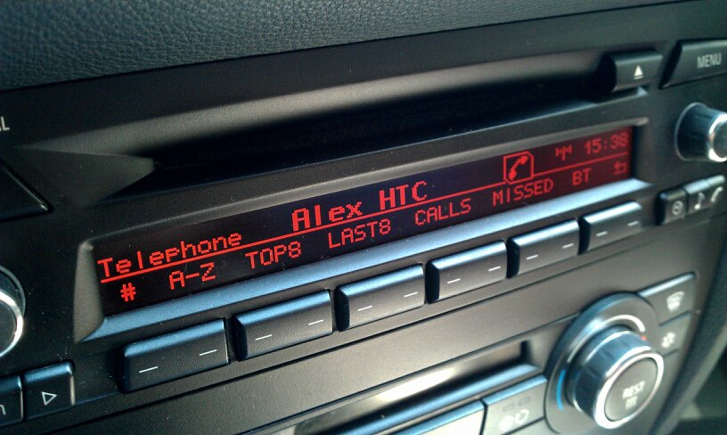

- am activat carkit-ul bluetooth. Detalii - sper - interesante: daca aveti USB in cotiera, este foarte probabil ca de fapt sa aveti modulul MULF-High care include Bluetooth, mai trebuind doar sa cumparati antena si microfonul, plus o activare din soft (codare). Daca sunteti norocosi sa aveti si optiunea de pregatire telefon, toate cablurile sunt deja trase. Daca nu, le trageti voi, e treaba de aproximativ o ora. Daca e cineva interesat, pot sa revin cu partnumbers si tips & tricks.
