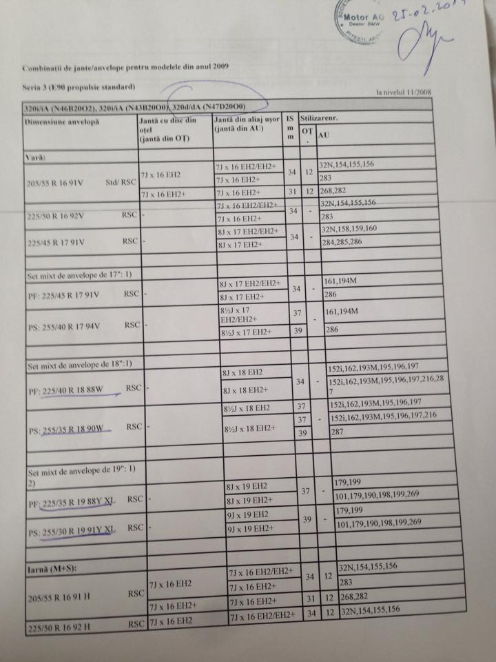

Chiar daca nu-s trecute in talon, jantele pot fi compatibile cu masina. La registru sunt habarnisti si nu trec in talon sau CIV doar cateva tipuri de jante. Trebuie sa mergi la reprezentanta. Daca sunt compatibile poti primi o adeverinta cu dimensiunea jantelor si a cauciucurilor acceptate pe masina. Cu adeverinta se merge la RAR si se trece in CIV. A facut asta un prieten cu un Audi. Ma gandesc ca se poate si la BMW. A fost 80 lei adeverinta si nu stiu cat mai trebuie platit la RAR. In cazul in care jantele nu-s compatibile cu masina, recomandarea mea este sa nu le montezi.
exact si eu am avut un passat si i-am pus roti mai mari care nu erau trecute in talon si am fost la reprezentanta wv si mi-a dat o faie stampilata cu care m-am dus la rar si a fost totul in regula

Acum 2 luni am trecut niste dimensiuni la rar si ma costat 130ron cu identificare.Deci sa treci niste anvelope in carte trebuie sa te duci la bmw si iti da ei o foaie cu care trebuie sa mergi la rar.Simplu si usor.
Foaia de la bmw nu ma costat nimic.
