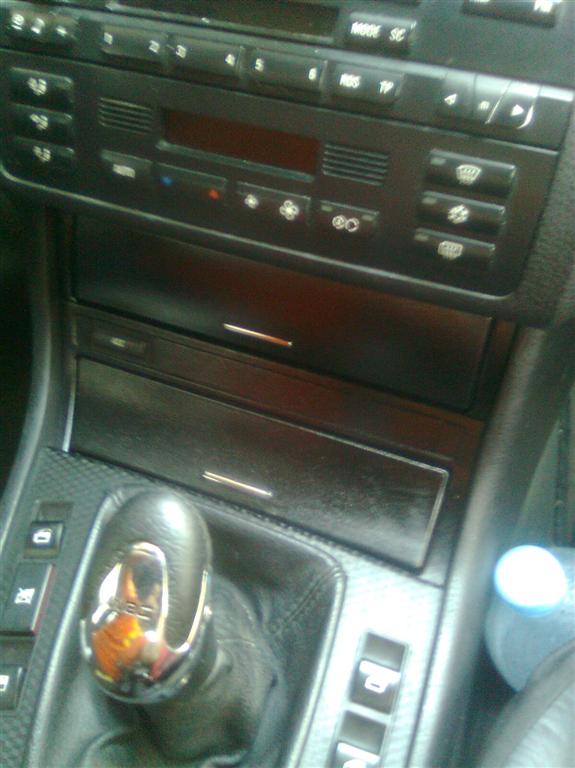

Salutare tuturor. M-am gandit sa restaurez putin plasticurile de pe consola centrala, pentru ca vopseaua cauciucata era plina de zgarieturi si urme de uzura, asa ca le-am demontat, le-am slefuit, degresat si vopsit. Pun cateva poze cum erau inainte si cu rezultatul... E foarte simplu, costul m-a ajuns pe la 10€ si rezultatul eu cred ca merita:
inainte
dupa
daca cineva e interesat va dau detalii.

Ar fi trebuit sa alegi o vopsea mata, parerea mea. Oricum good job :)
ai curatat de tot vopseaua pana la plastic?
cu ce ai dat-o jos?
numai cu smirghel?
cu ce ai dat-o jos?
numai cu smirghel?
faci cu nervii pana dai vopseaua aia cauciucata jos... :pardon:

Da, am curatat-o de tot, doar cu smirghel. Prima data am folosit unul foarte abraziv si dupa unul fin ca sa nu ramana zgarieturi de la cel dur, iar inainte de a vopsi le-am curatat cu o carpa si alcool. E multa treaba dar merita
ai dreptate... dar cu un pachet de tigari si cateva beri parca merge mai usor :D

Mie nu imi place cum arata rezultatul. Ma duce cu gandul la bordul vreunui matiz folosit ca taxi. :)
Poate ar fi aratat mai bine cu alta vopsea, mata daca nu cauciucata.
trebuia negru mat, nu lucios si ar fi aratat perfect

si mie mi se pare ca iesea mai bine cu mata dar asta e vopseaua care am avut-o la momentul respectiv si am zis sa fac o proba... si asa au ramas. Oricum, partea mai grea (indepartatul cauciucului) am facut-o si la primele urme de zgarieturi le fac mate
