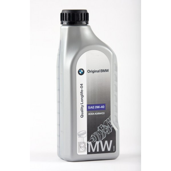

De 1 an am intrat in clubul select al posesorilor de BMW. Am cumparat un 320 d din 2004 touring 150 de caluti 6 trepte. Optiuni are multe cum ar fi pdc telefon bmw pilot comenzi volan etc. Masina are in prezent 142.000 km adusa in tara la sfarsitul lui 2008 cu carte service pana la 109.000 km exact inainte de vanzare . Cel care mi-a vandut masina nu e samsar , el a facut o revizie si cand am cumparat-o imi arata ca mai are pana la service 27.500 km.Intrebarea mea este urmatoarea si anume daca are ulei bmw long life 04 merge cu el 30.000 km?? Acum imi arata ca mai am 21.000 de km pana la revizie in cond in care eu nu am facut mai mult de 5000de km intr-un an. Are senzor care calculeaza vascozitatea uleiului ?? Sa fac revizia cand imi spune masina?? Sa o fac la 10.000?? Masina merge fff bine nu scoate fum trage bine rau nu bate nu trancane nu are scuregeri sau depuneri de ulei... voi ce spuneti??

Ref. la intrebarea cu nr. de km: Nu poti sa lasi uleiul 30.000 daca mergi cu masina 50% in oras.
Poti sa il lasi daca mergi 90% in afara localitatii/tarii si faci km astia intr-un an.

eu folosesc ulei bmw 0W40 longlife pe caer il schimb la 10 mi km, nu stiu ce probleme ati avut voi cu motoru de 2mi diesel 150cai, io am masina de 2 ani si nu a picat absolut nimic la motor, singurele piese schimbate la masina sunt amortizoarele fata si o bascula si consumabilele bineinteles la timp sau mai devreme

Tot 320d 150 HP am si eu, masina fiind fabricata in 08.2004 si adusa de mine in tara in 08.2008. Am luat-o intr-o Luni de la un dealer de BMW second din Dieburg la aprox 97.000 km iar Marti i-am facut revizia la reprezentanta din Nurnberg. Neamtul mi-a zis ca uleiul tine 30.000 km desi eu i-am explicat de "conditiile prielnice" de la noi din tara: praf, noroi, combustibil si drumuri proaste etc.
Acum am 141.000 km si anul trecut i-am facut revizia tot in Nurnberg la 126.000 km. Revizia la 30.000 de km o fac in Germania dar dupa 15.000 km consumabilele le schimb la inginerul ce se ocupa de masina, dar nu resetez intervalul de revizie. Consumabilele mi le aduce cineva din Germania, toate ajungand la aprox 200 euro.
Ceea ce doream sa spun este ca uleiul trebuie schimbat dat fiind faptul ca masina ruleaza in Romania maxim la 15.000 de km ( eu fac circa 5-6000 km in afara tarii in fiecare an).
