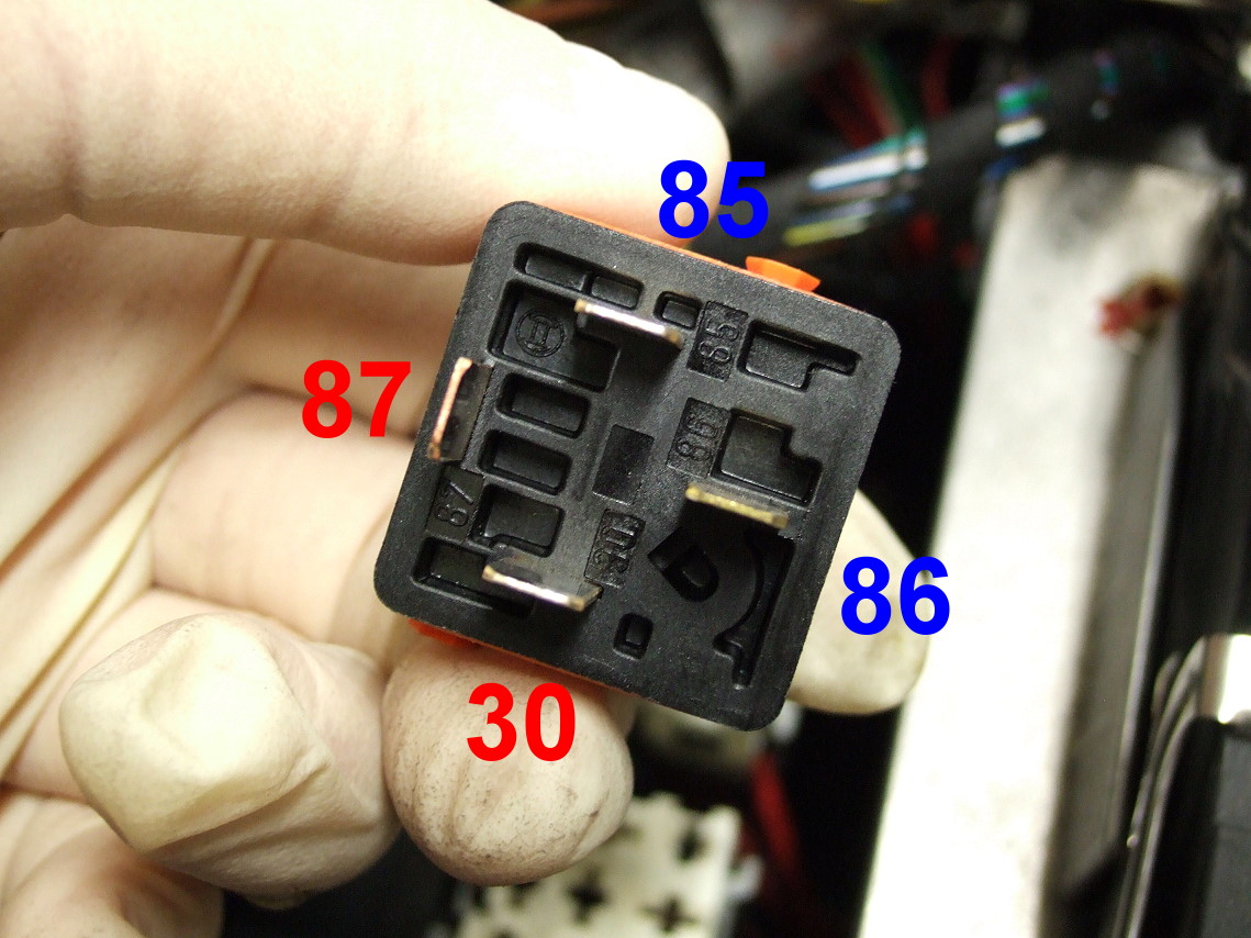

Deci , releul trebuie sa aibe 4 contacte :85 , 86 , 87 si 30 ca in poza si in principiu este portocaliu . Ai si un link unde poti vedea despre ce este vorba ....
http://forums.bimmerforums.com/forum/showthread.php?t=1156146
La releu poti verifica cu un aparat de masura rezistenta dintre pinii 85 si 86..
Poti incerca sa faci o punte in soclul releului intre 87 si 30 ( atentie la identificarea contactelor )si sa incerci sa pornesti asa . Practic , cand faci puntea alimentezi pompa direct ..
