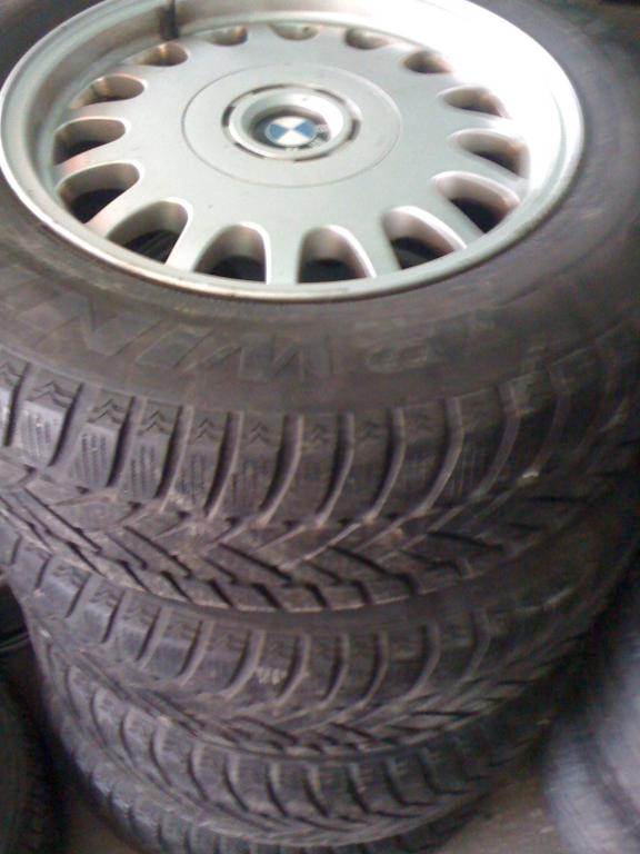

se potriveste aceste jante
pepito
exista in 2 variante pe OE, e34 325ix cu et54 si e38 cu et20, in ambele cazuri sunt 7.5J x R16
pe varianta cu et20 merg cu anvelope 195/55/16 sau 205/50/16 sau 225/45/16
daca sunt cu et54 iti mai trebuie distantiere de 10mm si poti pune ce anvelope vrei tu

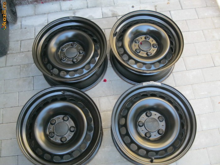

as vrea si eu un pic de ajutor.vreau sa cumpar jentile din poza dar as vrea sa stiu sigur daca se potrivesc pe e46 318 model 2003.
stiu ca aceste jante sunt pt e36.
Si daca se potriveste sunt urate :D
(nu cred ca sunt de E36 ... si nu o sa potriveasca)
