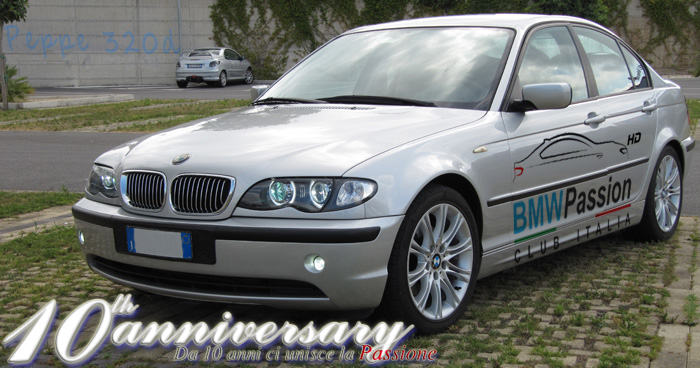

Va salut,vreau sa fiu scurt si la obiect,deci am un 320d din 2004 ,berlina,6 trepte cu oglinzi asapost-31858-0-34389400-1345402832_thumb.jpg si vreau sa pun bixenon ca aici post-31858-0-43629400-1345402906_thumb.jpg
, sau ca in video
ca este si mai interesant cu jocul de lumini
Vreau sa stiu daca se poate si exact cit m-ar costa cu totul [trebue sa-mi calculez si drumul dus intors,Deci cu tot cu materiale ca daca e sa cumpar de aici ....:no:
ala ce vrei tu e QUAD-Xenon... nu chiar asa de greu de facut pe E46, dar costurile sunt duble fata de un retrofit normal, gandeste-te ca iti vor trebui de 2 ori mai multe din fiecare: kit proiectoare bi-xenon, kit xenon, ceva electronica, etc... :D
