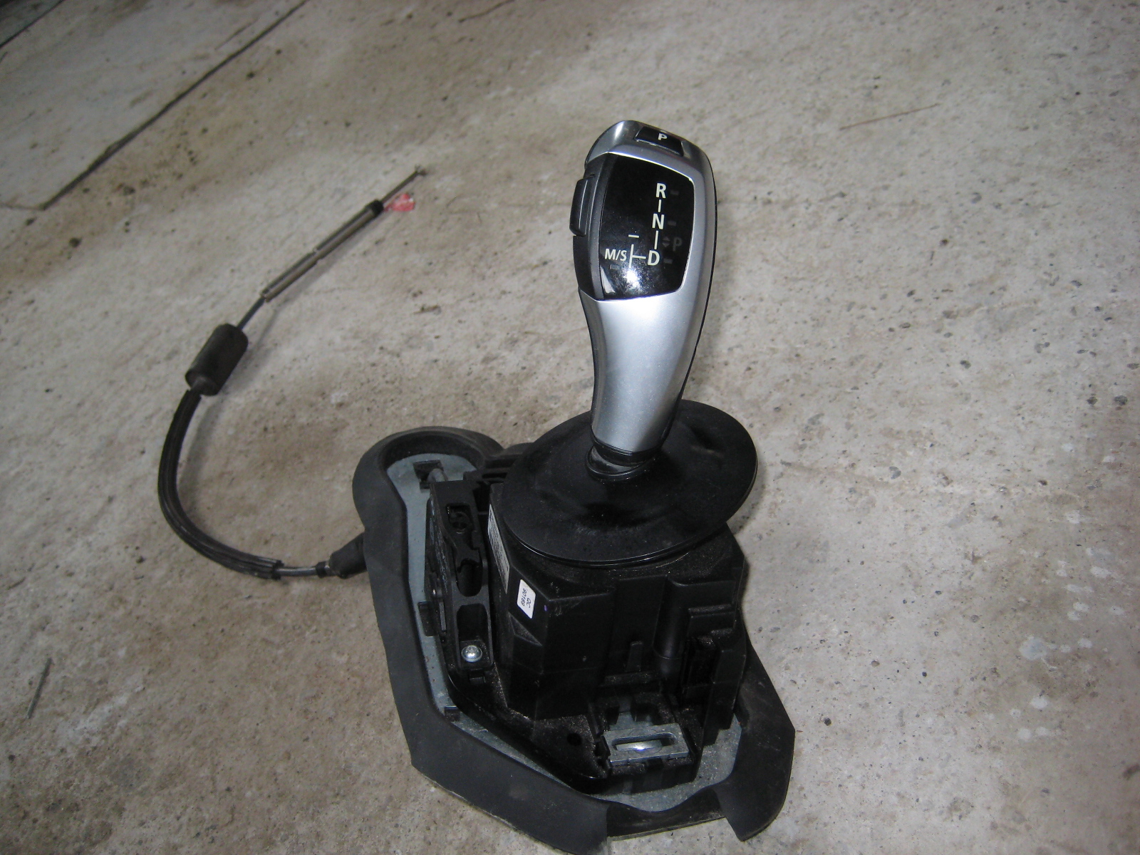

poti sa ma ajuti cu modificarea schimbatorului steptronic la un e90 320d? sa zicem ca as avea piesa
ce intelegi tu prin modificarea schimbatoruli? vrei sa pui padele sau cum ?
Nu. vreau sa modific schimbatorul nu montarea de padele. Eu am acum unul cam asa:

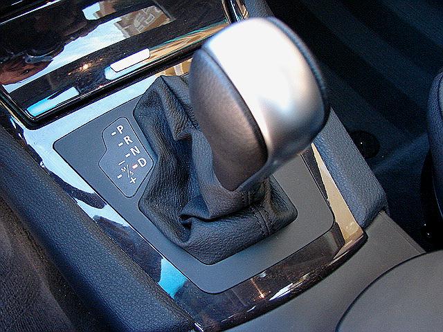

La un E60 din 2004 cutie automata , as vrea sa schimb , schimbatorul sa pun unu de pe un facelift !
poti sa imi montezi asa ceva ? exact cel din poza !
