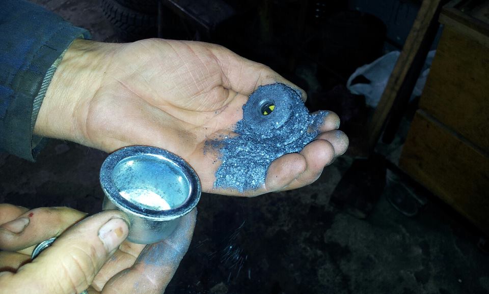

teoretic e cum spui tu, practic e cum spun eu.
Ca poate mai tine 10k, apoi mai tragi de ea.. dar o sa vezi...
Ai fi primul care rezolva ICV doar cu curatari, iti urez succes.
Una e sa cureti partea metalica ca sa nu se agate de peretii piesei si altceva e sa cureti "potentiometrul" din interior care da valori pozitiei tijei. Sper sa nu gresesc.

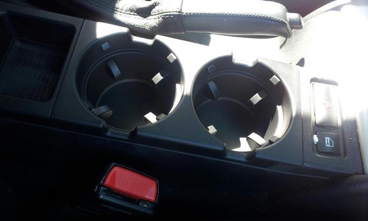

PS: Mi-am luat suport de pahare:
