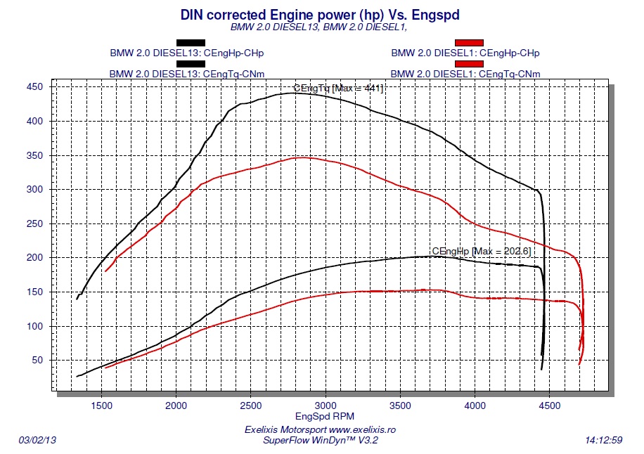

PS : Ca sa nu se creeze confuzie , asta e una din masinile la care am aplicat aceleasi solutii , pe care le voi aplica si pe a mea [ momentan am doar softul , pentru ca eu stau si dupa un diferential blocant ]... o sa am ocazia sa fac comparatia luna viitoare cu un 325xi e46 tot din 2003 !
Pentru cei care se pricep sa interpreteze o fisa dyno ... asta e setupul cu , care merge masina de mai bine de un an si credeti-ma ... nu se merge la pas cu ea ! Softul e facut de Catalin Wpp si masina e masurata pe standul de la EXELIXIS ! Evacuarea si intercoolerul mai pot fii imbunatatite ... asa ca luna viitoare o sa fie primele rezolvate de pe lista de sarcini a masinii !
