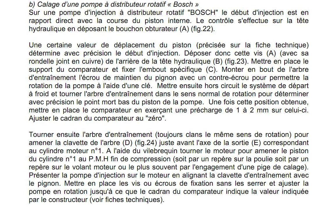

Cat despre avansul pompei ( pe la noi) se face cu un comparator micrometric montat in coada pompei intre iesirile spre injectoare. Se caleaza motorul la PMSuperior si se masoara glisarea axiala data de discul cu valuri a pompei axului repattitor de combustibil si care trebuie sa fie cam de 0,90 penru o pompa/motor care s-au invartit mai mult de 20000Km.Corect ???

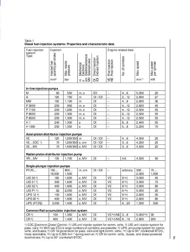

Buna dimineata Popi, esti mare domnule daca ai astfel de harti !!!!
Acum sa judecam, 525-ul are o pompa cu solenoid si vad in tabela quantity/strk = 70. Asta poate sa insemne si(poate)7.
Acest 7 il banuiesc deoarece testerul spune ca "fuel quntity" are un range cuprins intre 5,5-8.
In trecut am avut pompa reglata la 7 si aveam un consum mare de combustibil ceiace m-a determinat sa trec la valuarea de 3 dar aci m-am intalnit cu defectul "Fuel quantity out from range" iar acum vreau sa incerc un 5,5-5,6.

nu am gasit nici o alta valoare a debitului la ralanti in afara de cea specificata in tabelul de la inceputul topicului,deci de baza ramane aia(70 mm cubi/tura).in ceea ce priveste avansul,incearca sa studiezi asta:

Multumesc pentru articolul cu "Calaje du pompe". Asa l-am efectuat si eu cu un comparator. Ti-am scris de fapt acest
lucru cateva posturi mai sus.
