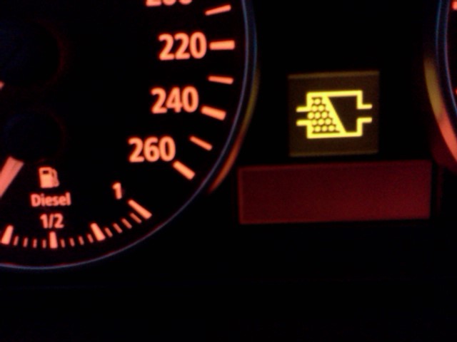

ma ajuta si pe mine cineva cu o mica problema
am un e90 318 diesel de 122 cp
mi s-a aprins in calculatorul de bord un martor de culoare galbena (atasez poza mai jos)
cineva mi-a spus ca e de la microfiltrul de polen dar am inteles ca nu are senzor acolo
ma poate lamuri si pe mine cineva va rog
va multumesc

Nasol moment, daca este simbolul filtrului de particule o solutie care nu o agreezi este schimbarea lui,alta ar fi anularea completa atat fizic cat si din soft cu ajutorul unei personae care poate face lucrurl asta(daca cauti pe forum gasesti) iar cea mai plauzibila dupa mine este regenerarea lui-chiar pe forum este un user care se ocupa cu asa ceva,ba chiar a detaliat o metoda mai rudimentara de a il regenera daca nu este blocat complet.Exista si solutii pentru curatare una din ele este TULIP daca imi amintesc eu bine.

are 164000 km
motoru merge perfect,nu scoate fum de nici o culore,trage de rupe si peste 3500 ture
atata doar ca dupa vreo 10 min dupa ce pornesc se aprinde becu ala
cand opresc se stinge si cand pornesc dupa 10 min iar se aprinde

sunteti siguri ca de la DPF e martorul?
Trebuie activata neaparat din tester , apoi cel care ti-a activat ar fi bine sa mearga cu tine cu testerul conectat si sa citeasca temperatura la catalizator ,daca va incepe regenerarea temp va trece de 600 , daca DPF este foarte murdar , 600-800mbar presiune in acceleratie , este posibil ca calc masini sa nu declanseze regenerarea si atunci trebuie dat jos si curatat mecanic si dupa aceea iar incercat . Bafta .

Depinde de pozitionarea DPF-ului. La unele modele de masini, filtrul este pozitionat mai in spate, pe traseul de evacuare, fapt ce duce la necesitarea injectarii unei substante menite sa ridice temp in filtru. La BMW nu este valabil acest lucru pt ca, din cate stiu, DPF este pozitionat imediat dupa evacuare, astfel incat se pot obtine temperaturi mari in filru, fapt ce face posibila regenerarea.

de ce mai trebuie activat din tester daca procesul de regenerare se activeaza automat?
In mod normal se activeaza invizibil pt utilizator, atat timp cat sunt indeplinite anumite conditii. Daca al tau este prea colmatat, presupun ca ecu simte ceva ce nu-i mai convine si de asta nu mai initiaza procesul, si trebuie incercat sa fie pornit manual din tester.

problema rezolvata
defectiuni:bujii toate 4 arse
releu bujii dus
clapeta admisie imbicsita cu calamina
am inlocuit bujiile,releu nou,curatat clapeta
