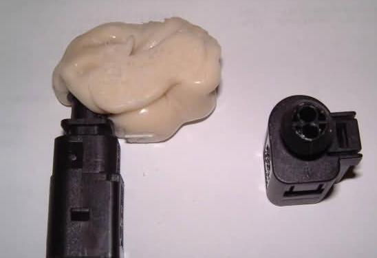

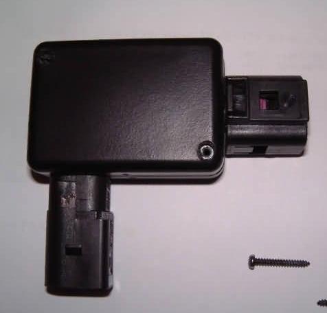

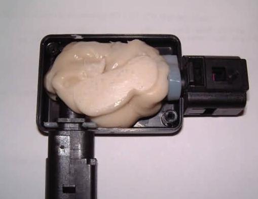

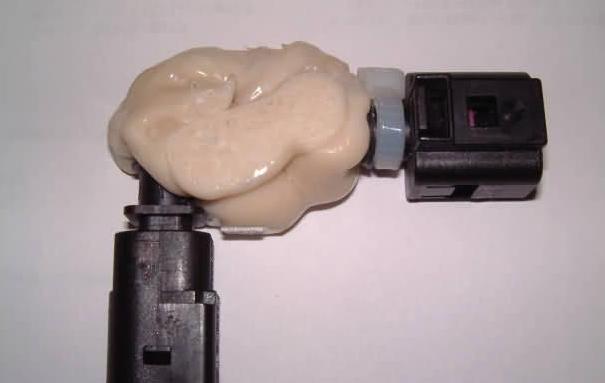

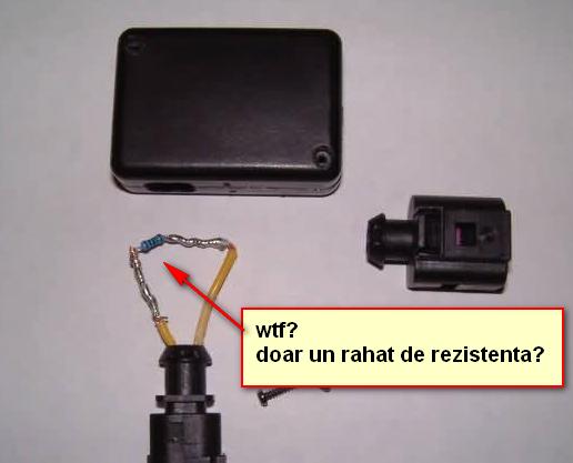

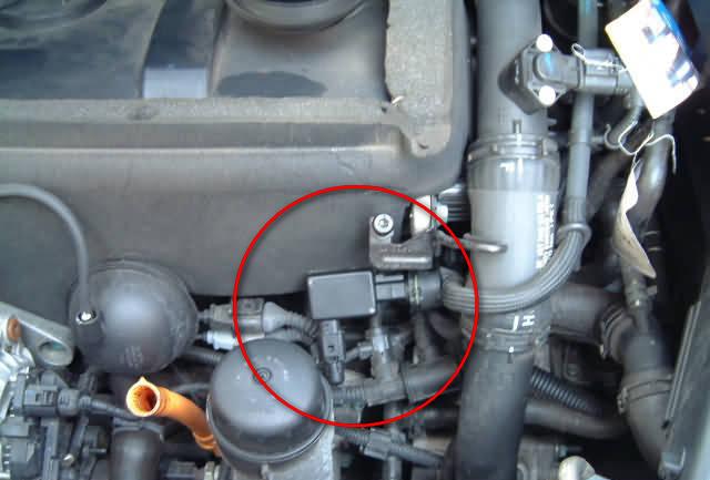

Nu vreau sa generalizez, pot fi power-boaxe serioase, care chiar fac ceea ce se lauda. Insa, pe piata mai pot fi si tepe, adica conform pozelor de mai jos. Pentru necunoscatori, este vorba de o simpla rezistenta de 0.5 lei la pret de vanzare de multe ori peste 100 euro, introdusa in asa fel incat ECU sa creada ca motorul se afla la temperaturi mult mai joase decat in realitate, rezultatul fiind amestec carburant mai bogat, deci putere mai multa... cu consecintele de rigoare.

ma indoiesc ca asta e cazul aici, treaba asta se detecteaza in 2 sec.

Powerbox difera radical de un chip tuning.
La chip tuning se pot modifica o gramada de parametri (avans, aprindere, injectie, vanos, axe cu came, etc) in functie de alti parametri - temperatura, turatie, sarcina, etc. Pot fi ajustate harile de injectie, se poate face absolut orice.
Powerboxul nefiind integrat in ECU nu are acces la harti si la alte fineturi, ci doar la niste semnale de intrare brute, pe care le deformeaza astfel incat sa mareasca grosolan cantitatea de combustibil sau presiunea turbo.
De fapt pacaleste ECU ca valorile de intrare sunt altele decat in realitate, astfel incat ECU sa modifice valorile de iesire, valori la care powerbox nu are acces si nici nu le poate controla direct.
Cel mai bun exemplu este cu rezistenta care pacaleste ECU ca motorul merge la alta temperatura. Cam asa functioneaza un powerbox.
