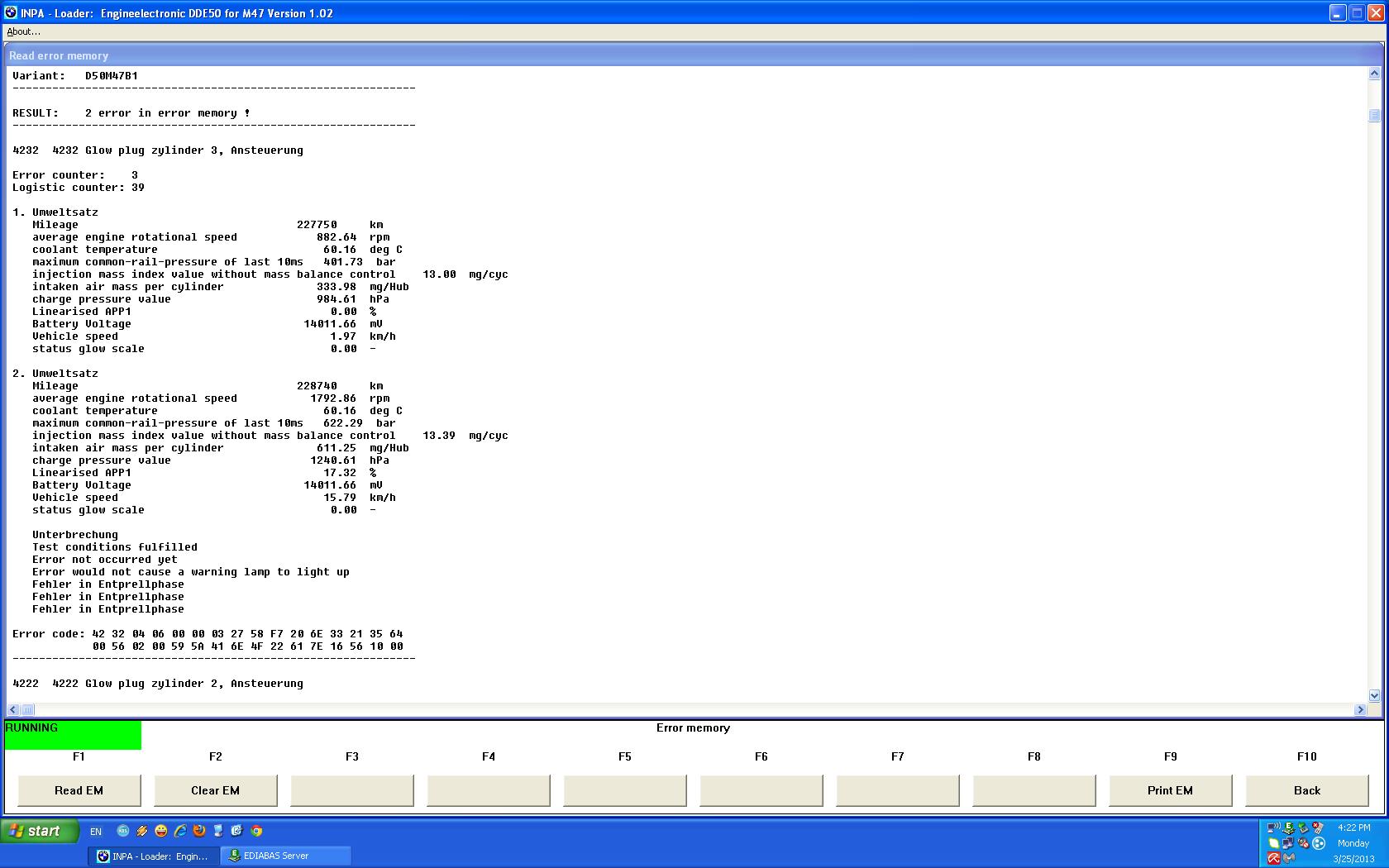

De ceva timp am observat ca motorul meu e mai zgomotos si parca vibreaza mai tare la relanti pe perioada cand e rece.
Pe tester am eroare de bujii, la cilindrul 3 si 2, atasez o poza cu eroarea din INPA.
De ce au dat eroare cand temperatura apei e deja la 60 de grade?
Bujiile schimbate (toate 4 BERU) au pana in 40.000km si vre-o 3 ani de cand sunt pe masina.
Am verificat de mai multe ori eroarile dupa ce le-am sters in prealabil si nu imi apare la fiecare pornire. E posibil sa fie releul de vina, stiam ca ar trebui sa dea eroare pe toate bujiile.
