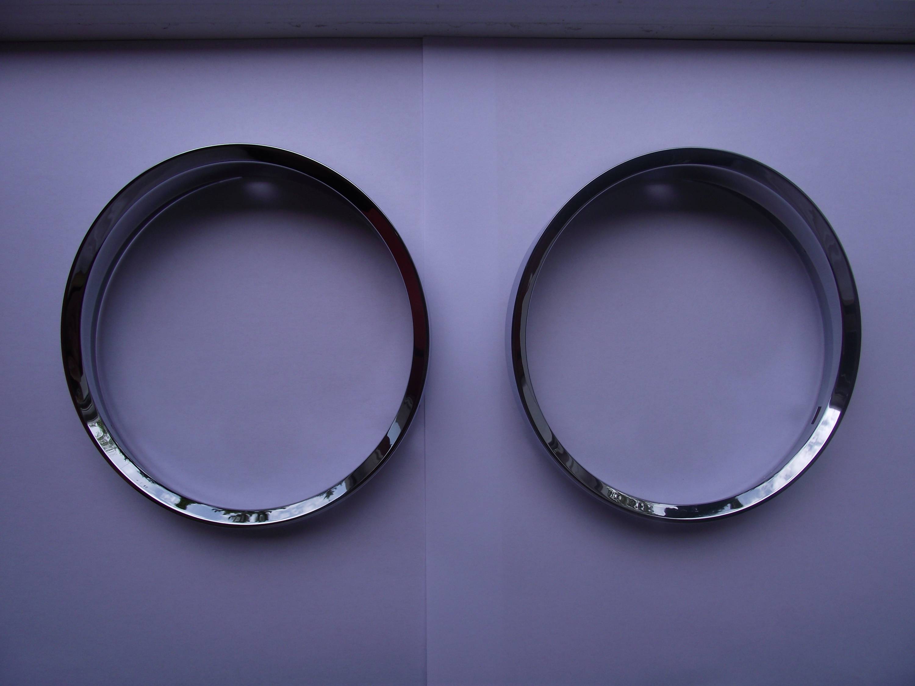

inelele de bord le-am gasit ...cromate ..mai vreau acele si ledurile cine ma poate ajuta cu sfaturi cum sa fac!!

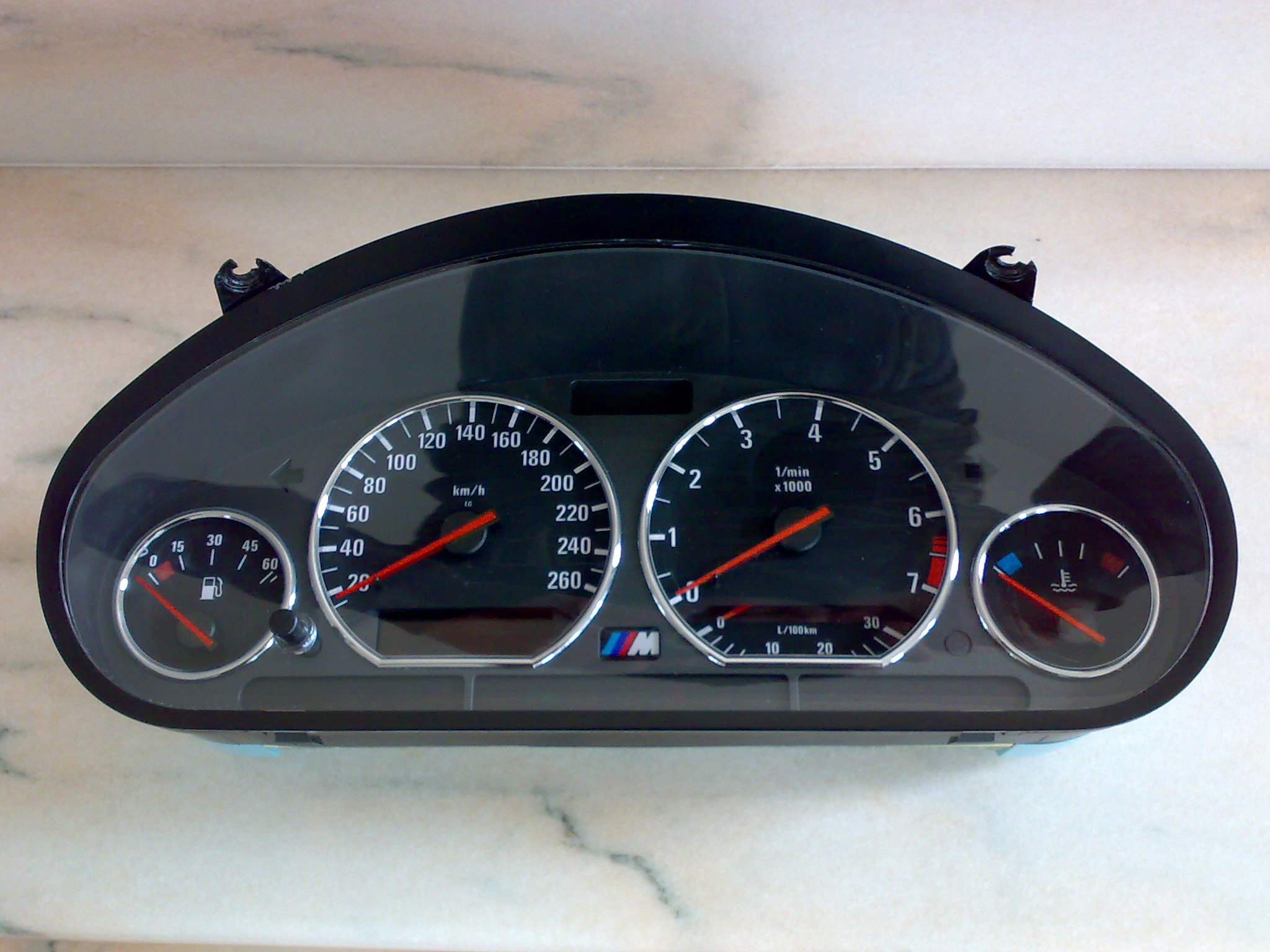

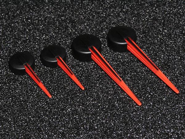

Sunt cam naspa acele vopsite. Sunt date cu oja?
Culoarea nu e cea originala si nu sunt vopsite uniform. Se vede de la o posta ca sunt facute de mana.
grin.pnggrin.pnggrin.pnggrin.png auzi cu OJA:)))
Edited by expensivemann
Nu e nici o neuniformitate. Acolo se vad oarece reflexii de lumina + calitatea slaba a imaginii. Iar culoarea nu e asa roz ca in imagine. :)
Daca dupa pretentiile mele e ok, sunt convins ca nici tu n-o sa vezi vreo neuniformitate.
Alegerea e a fiecaruia. Eu decat sa vad acele alea de Opel, le prefer pe astea.

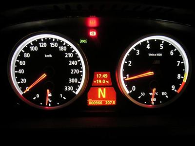

LED-urile se schimba cu altele alb-neon (eu inca nu le-am schimbat).

LE: Expensive, vezi ca la LCI de exemplu inelele sunt mate, nu lucioase.

Am facut eu vreo 3-4 borduri de e60 :
Procedura :
Schimbat leduri (8 bucati) de pe cele 2 folii.
Folia alba peste cadranele intermediare ( din spatele turometrului si vitezometrului)
Vopseaua alba de pe ace se curata cu smirghel fin si se vopsesc in rosu cu vopsea speciala de modele (aero-modele, machete, etc)
Am auzit ca se pot schimba si ledurile de la ace (alb->rosu) dar e cam complicat de desfacut motorasele pas cu pas.
P.S. Ledurile de la cadrane nu au nici o treaba cu cele de la ace. Ledurile pentru ace sunt in mijlocul motoraselor.
