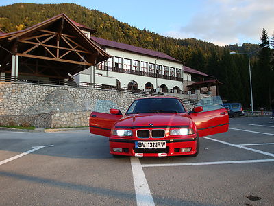

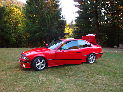

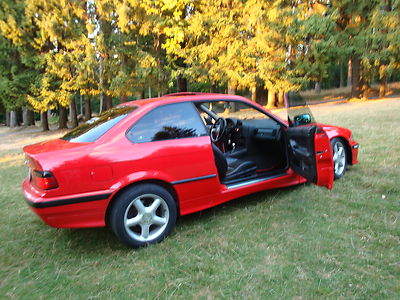

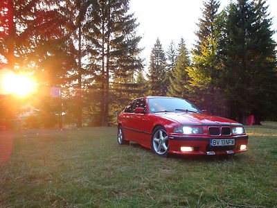

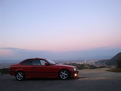

in rest sunt foarte multumit de ea si am jurat ca nu va parasi curtea mea cate zile voi avea si pana una alta ca drept rasplata a afectiuni mele pentru ea a primit o pereche de Jl Audio VR690-CXi plus o statie Magnat ultra 2000 provizorie .Dupa rezolvarea problemelor tehnice ma gandeam sa ii fac labutele frumoase si sa o incalat cu BBS Rs-Gt triple M si ceva chestii finute ca sa nu fim cocalari cu speranta ca emblema de M si sigla de la NAIKI ne mai da inca 500 de cai in plus Am postat si cateva poze din pacate nu sunt noi sunt cele dinaintea achizitiei pentru ca spre rusinea mea datorita timpului insuficient nu am reusit sa mai fac absolult nimic.Am atasat si poza cu jantele in speranta ca poate cineva ar putea sa ma ajute sa vad cum ar venii puse pe masina sau daca aveti alte pareri le astept cu cel mai mare drag sunt deschis in a primi sfaturi
Sa il stapanesti cu placere... remediere rapida a problemelor... asta cu sh ul e loterie... si eu sunt posesor de cca o luna jumate de o bavareza si ma asteptam sa mai descopar niste probleme la ea.. dar nu asa multe :)).. Ca un sfat.. scapa de lampile alea dintre proiectoare... in rest frumos exemplar :rolleyes:
