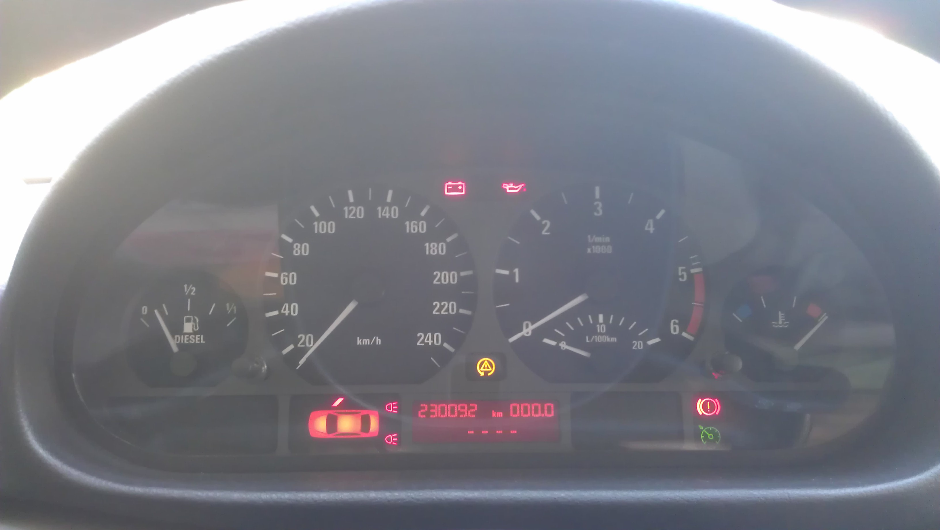

va salut, am si eu problema cu apa in habitaclu, numai ca mie mi/a intrat pe undeva pe sus in partea soferului pentru ca mi/a patruns in tabloul cu sigurante facand un scurt pe undeva de mi se aprind luminile in bord fara a baga cheia in contact și totodata mi se aprinde stopul pe frana. precizez ca masina este un e46 320d 2003 150 cp. Atasez o fotografie cu bordul dupa scoaterea chei din contact
