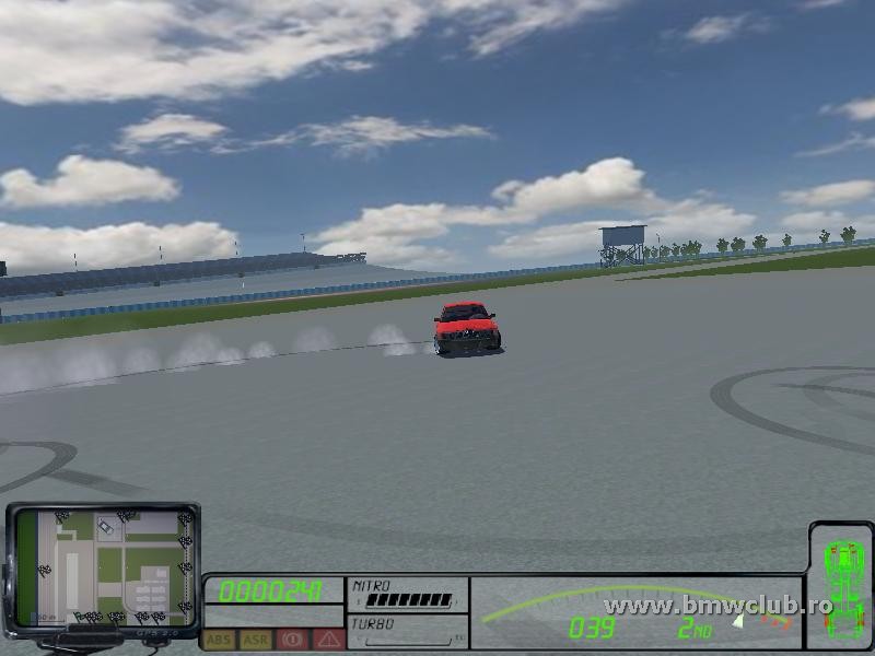

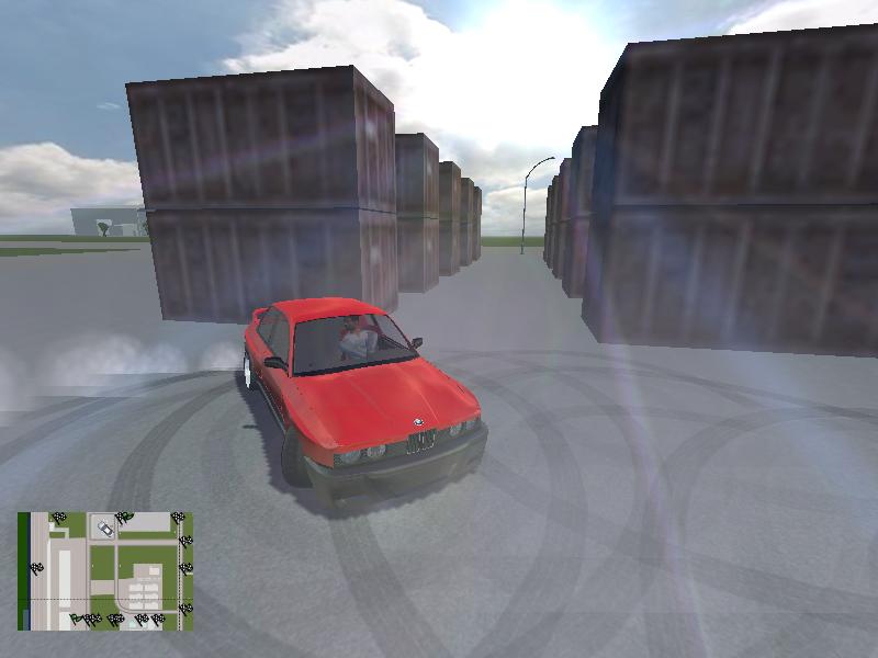

I-a uitatzi la ce ma joc eu de cateva zile :blink:
Jocul se Numeste Street Legal Racing Redline!!! :)
153798[/snapback]
pai ursuletu de acolo e ca al meu rosu cu 2 usi! numai ca al meu nu e tunat. cind ajung acasa primu lucru cautat jocu jucat enervat lume din casa! :)
