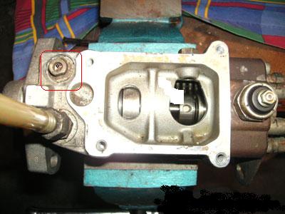

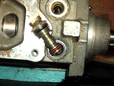

daca pompa ta nu mentine presiunea,incearca sa desfaci supapa de presiune de pe corpul pompei si sa-i schimbi cele doua oring-uri!mai mult ca sigur acestea nu au fost schimbate niciodata si de aia pierzi presiune!supapa se afla exact langa conducta transparenta de tur care intra in pompa de injectie(conducta care face legatura intre filtrul de motorina si pompa de injectie)
atasez 2 poze pt a-ti fi mai usor sa o identifici:

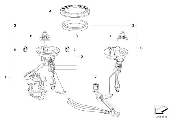

uite si o schita cu ceea ce ar trebui sa ai tu in rezervor:
nu am inteles care e treaba cu electromotorul!l-ai schimbat cu unul mai mic care iti face probleme ?fii mai explicit!

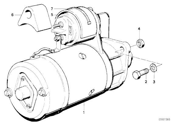

electro motoru care era pe masina mea era mai mare decat asta care lam luat acuma de la dezmebrari.asta nou are acelasi gauri in care se fixeaza numai ca e mai mic si mecanicu o zis ca e de tehnolgie mai noua(o zis ceva de genu, are nu stiu ce bobina deja inclusa in el).poi nu imi porneste greu deloc cu electromotoru nou,numai cand pornesc parca se mai aude 2 sec un suierat(sa iti dau exemplu de suierat ca o turbina numai ca suierat subtire)
