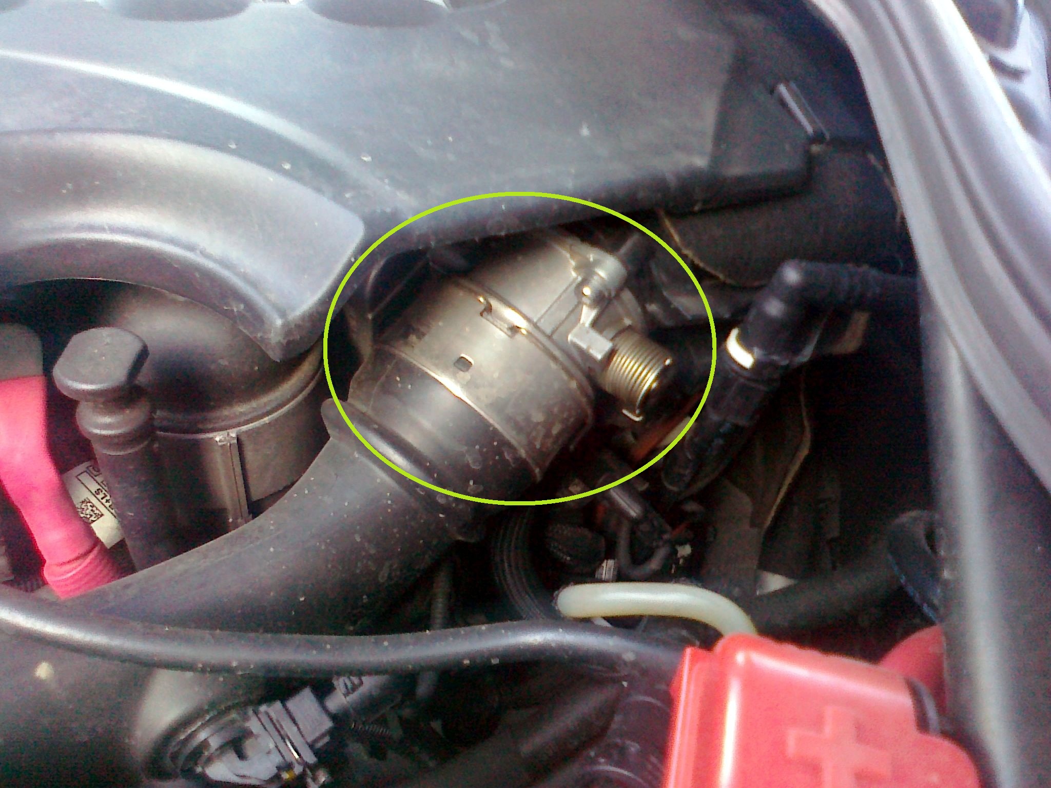

Este o clapeta pe traseul de admisie (pneumatica sau electrica, in functie de an) al carei scop e obturarea admisiei la oprirea motorului, pentru o oprire mai lina si instantanee (la diesel) si in acelasi timp ca protectie in caz ca motorul "o ia pe ulei" (absoarbe uleiul din baie si se auto-alimenteaza). In acest ultim caz, nemaiexistand un control asupra injectiei de combustibil, se actioneaza asupra aerului. Fara aer... orice motor (mai ales diesel) se opreste.
Nu vreau sa vorbesc prostii in privinta identificarii corecte a valvei, dar la N47, cred ca e cea incercuita:
