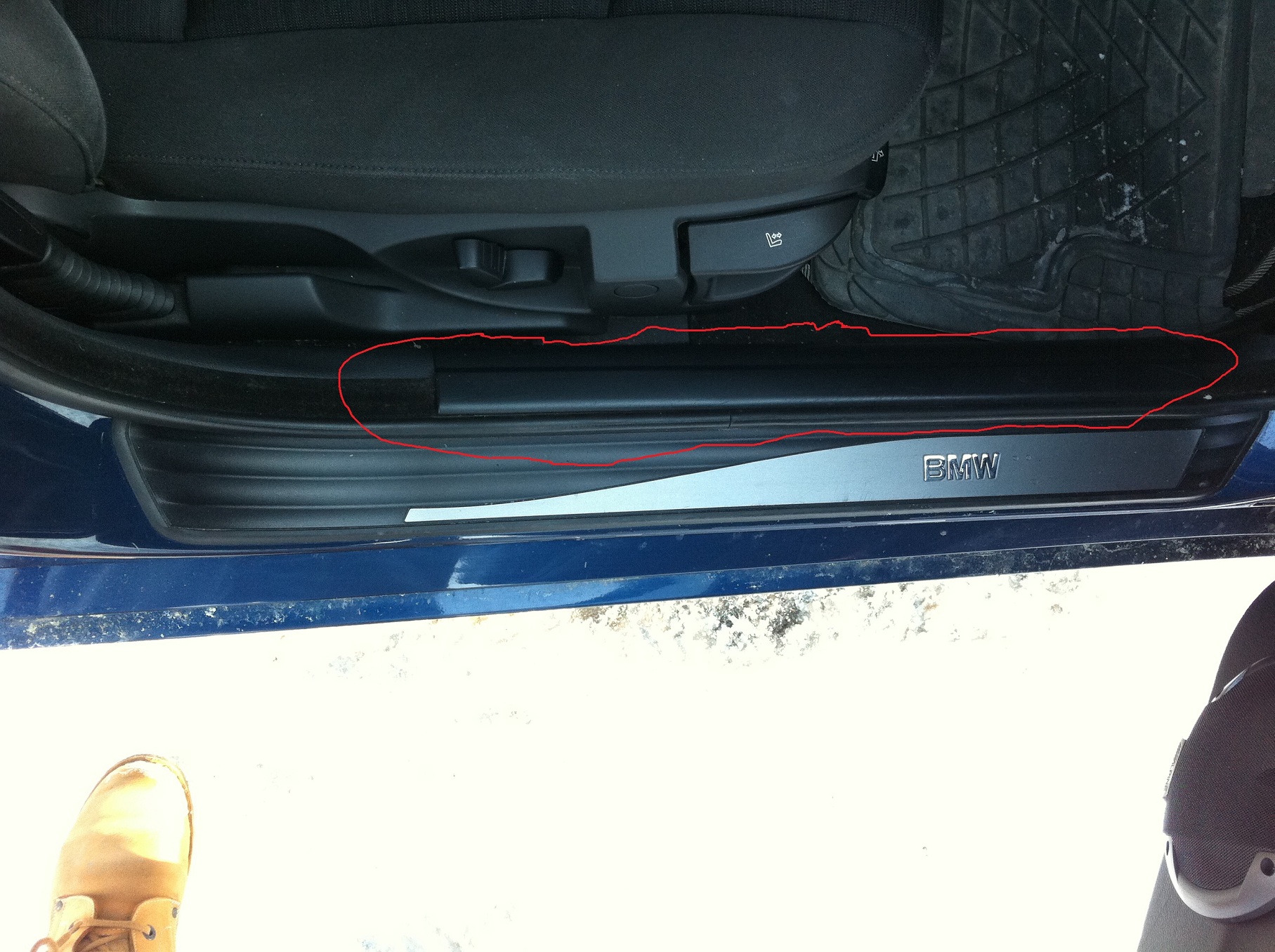

Salutare colegilor , ieri am tras de manerul de unde deschizi capota si am vazut ca a avut cursa mai lunga atunci cand a sarit capota si ca merge in gol dupa , apoi am incercat sa inchid capota si nu se mai inchidea (ramanea ca si cum as fi deschis-o din maner) , astazi am incercat sa desfac plasticul de la maner ( dar nu pot sa il scot de plasticul de la prag ,l-am incercuit in poza ) si am reusit sa inchid capota dar acum nu mai reusesc sa o desfac .....
A mai avut cineva astfel de problema ?
Sau stie vreun coleg cum sa desfac plasticul de la prag pentru a putea umbla la cablul manerului ? ...... Multumiri anticipate !

Salutare , deocamdata am desfacut plasticele si desfac capota tragand de cablu cu un patent si in timp ce trag trebuie cineva sa apese pe capota si sa ii dea drumul repede pentru a se deschide .
Am recurs la metoda aceasta pana voi gasi la dezmembrari manerul de la capota ...
