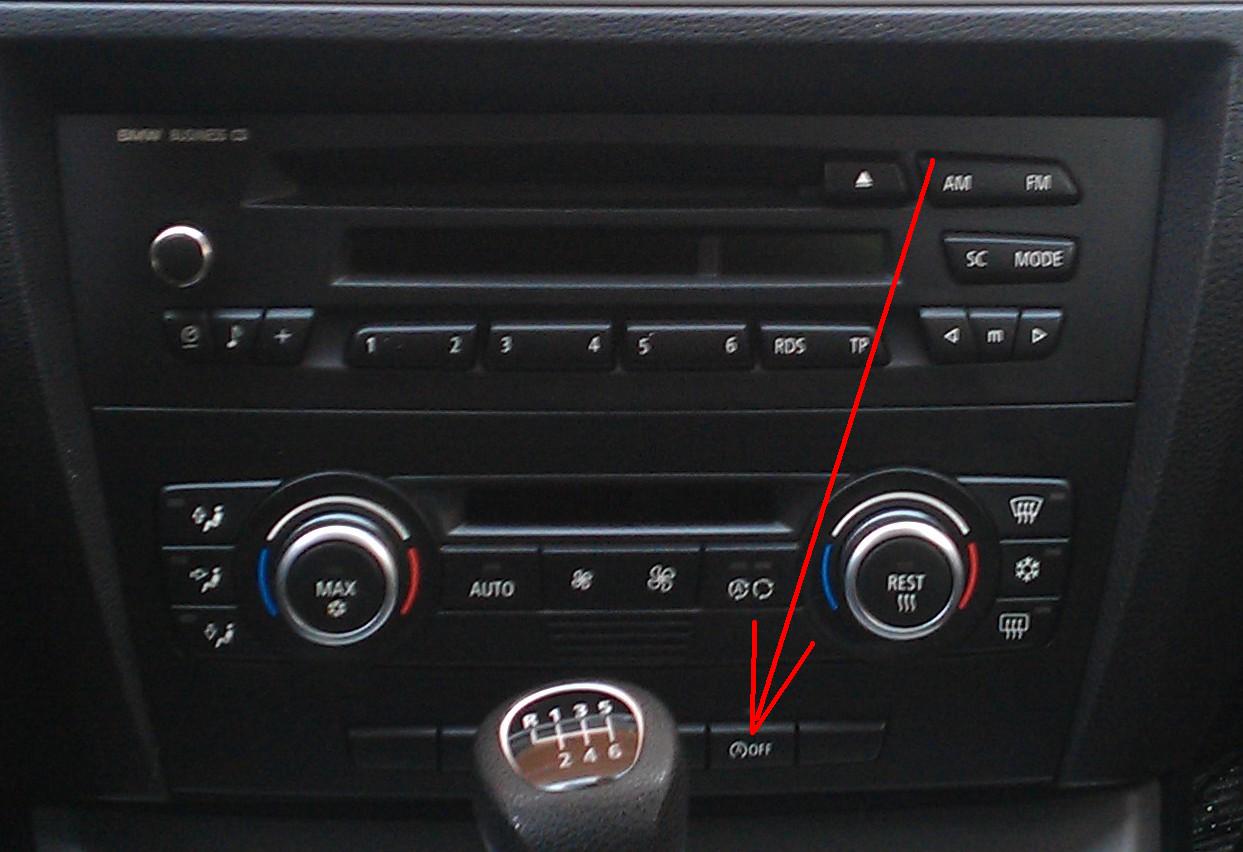

Am un 318d la care sistemul AUTO START STOP se activeaza in timpul mersului. Este ok asa? Am obiceiul sa o scot pe liber cand drumul este in vale. Imi este putin teama mai ales la viteze mai mari. Este vreun buton de unde se dezactiveaza acest sistem?

Pentru dezactivare foloseste cu incredere butonul:
Functia se activeaza automat la fiecare pornire a motorului.
