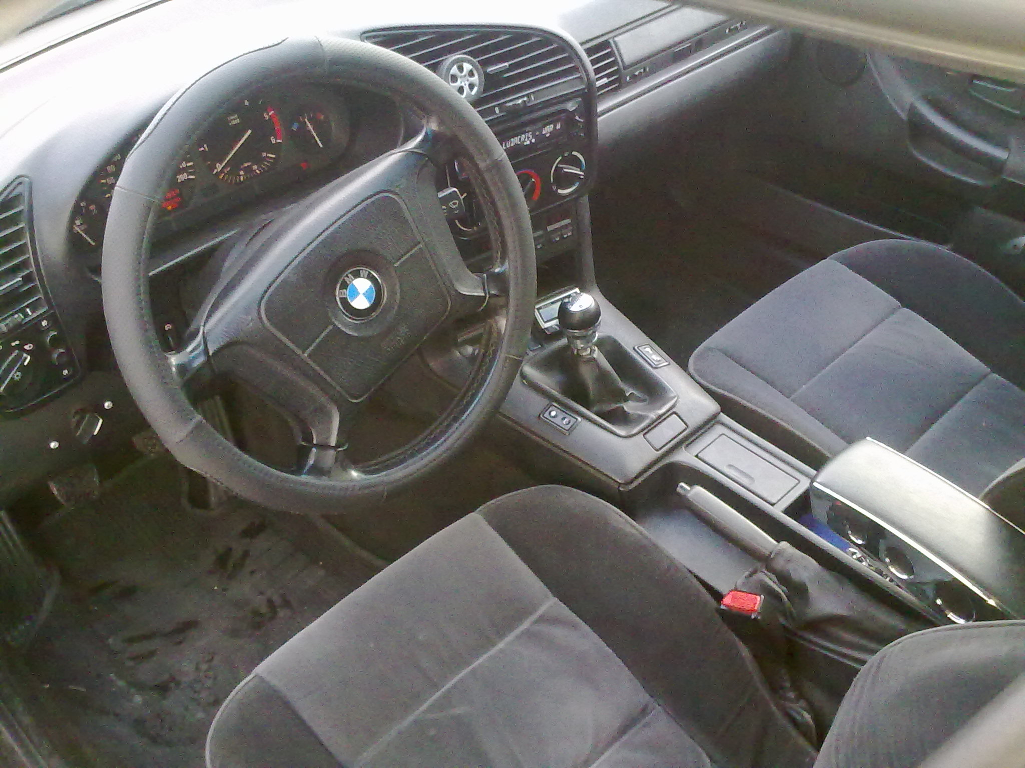

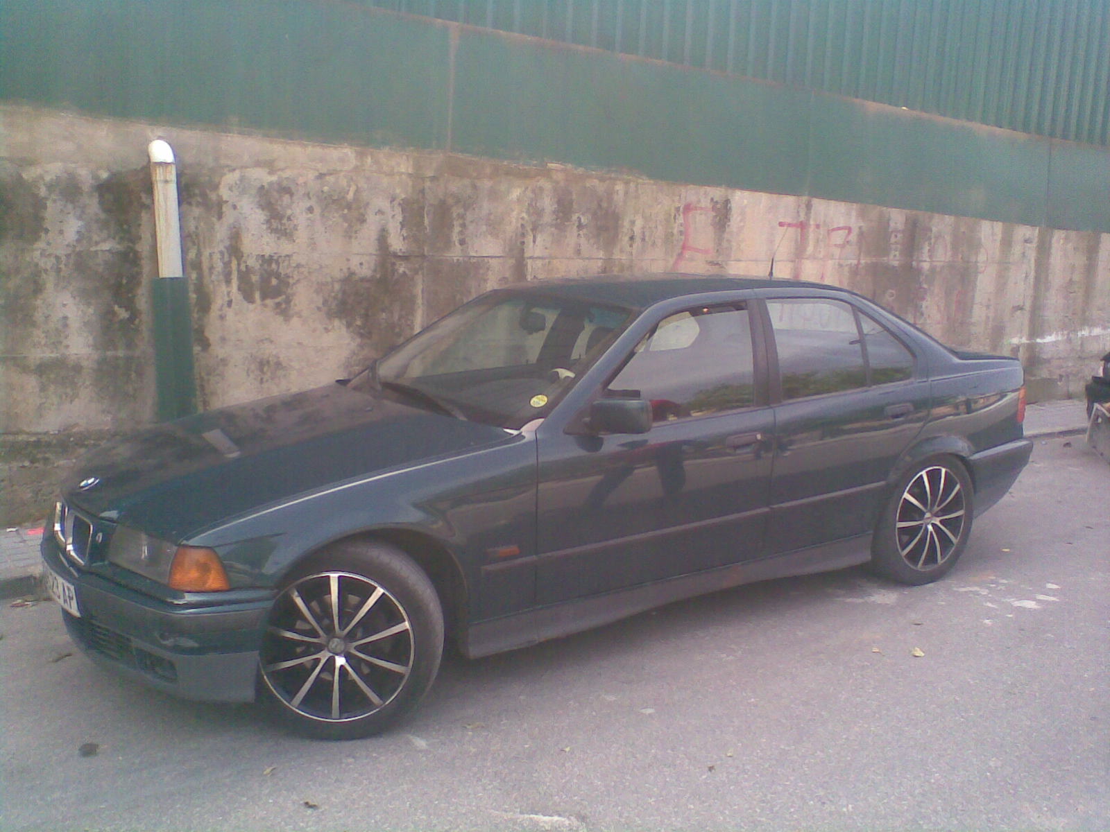

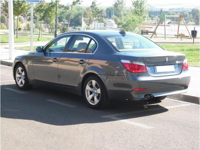

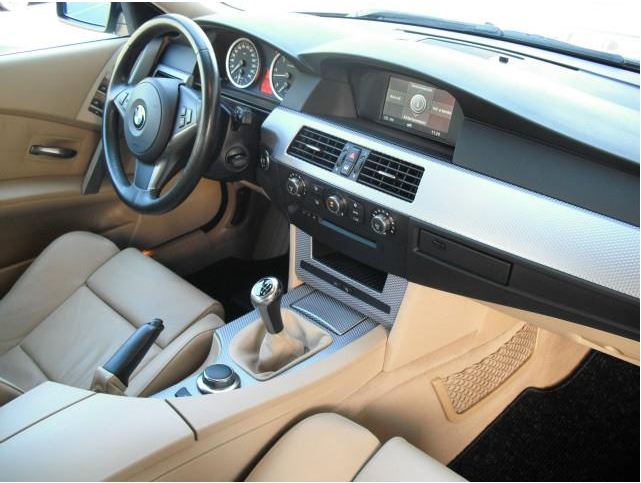

initial asta am vrut sa fac, nici nu ma gandeam sa nu-i fac test, dar mi-a dovedit multe comportamentul fostului proprietar, era foarte grijuliu cu ea, era un om d-ala disperat, sa fie totul perfect la ea, ca si mine, de altfel...e si normal, la o astfel de masina. Tin minte ca am iesit cu ea pe autostrada, s-o testez si m-am bagat intr-o depasire, imi iesise unu in fata si incepuse baiatul: "vezi-vezi-vezi!!!" :o si ii dadeam...normal, sa vad cum trage. si ma uitam la el...era asa speriat in scaun :)) m-a si intrebat, asa conduci mereu? i-am zis ca nu, dar l-am cam mintit. :D oricum cu E60 asta n-am de gand sa merg asa, m-am obisnuit asa mai sport fiindca mai am deja un 325tds E36 chipuit(170cp) si in ciuda anilor si km, te incanta "sa-i dai" :p Bun...revenind la E60...cand am ridicat capota...nu avea pic de praf, aveai impresia ca e noua...mi-a si zis omul...o sterg mereu eu cu carpulita :D fara pic de ulei aruncat pe acolo...mi-a aratat pana si o zgarietura mica de pe spoilerul din spate, il lovise unu in parcare, si se oftica, bineinteles :angry: Am pus si poze cu "fetili" (the hottie and the nottie) :D daca va intereseaza...Ciao!
