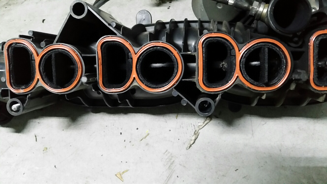

Update
inlocuit ulei CV si diferential

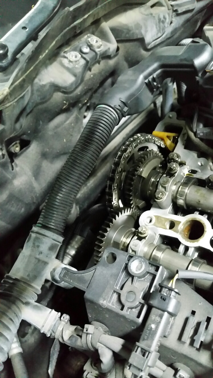

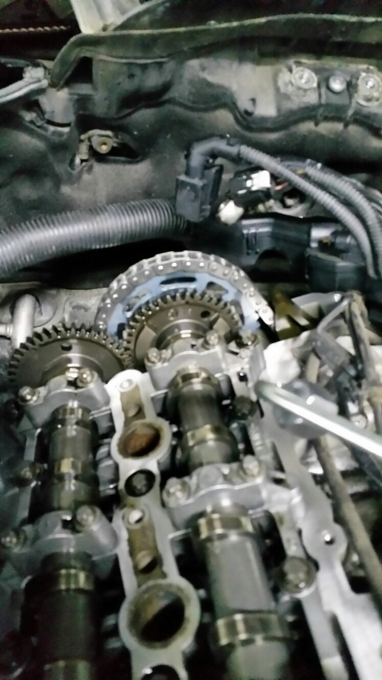

inlocuit kit distributie si inerent ulei (5w30 OE)

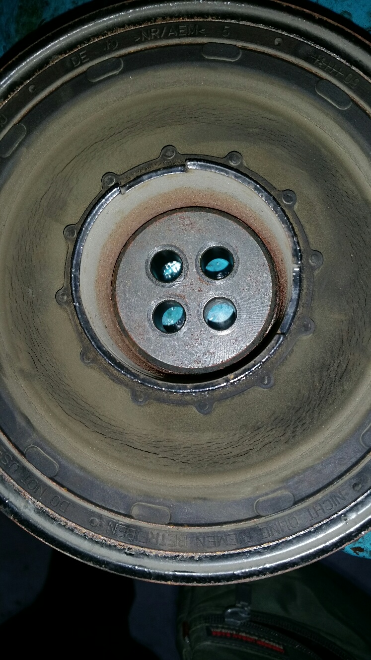

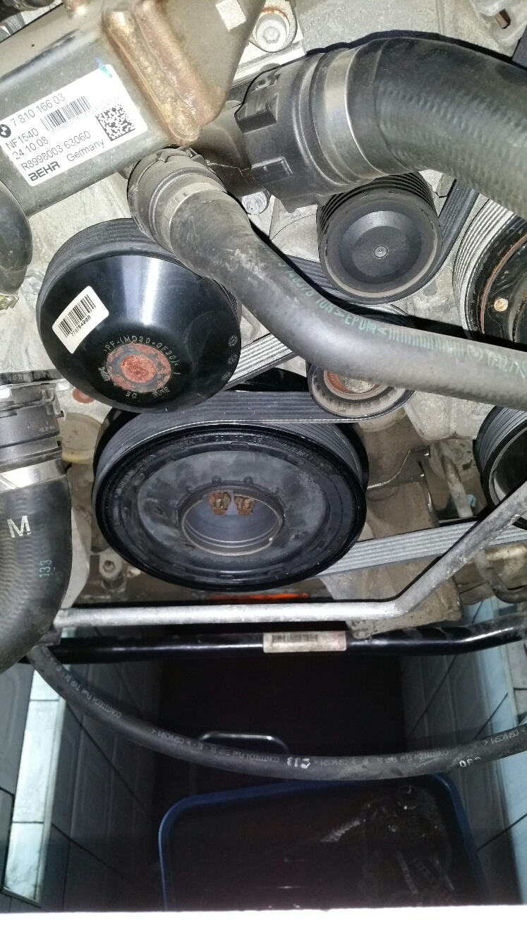

inlocuit fulie vilbrochen+curea accesorii

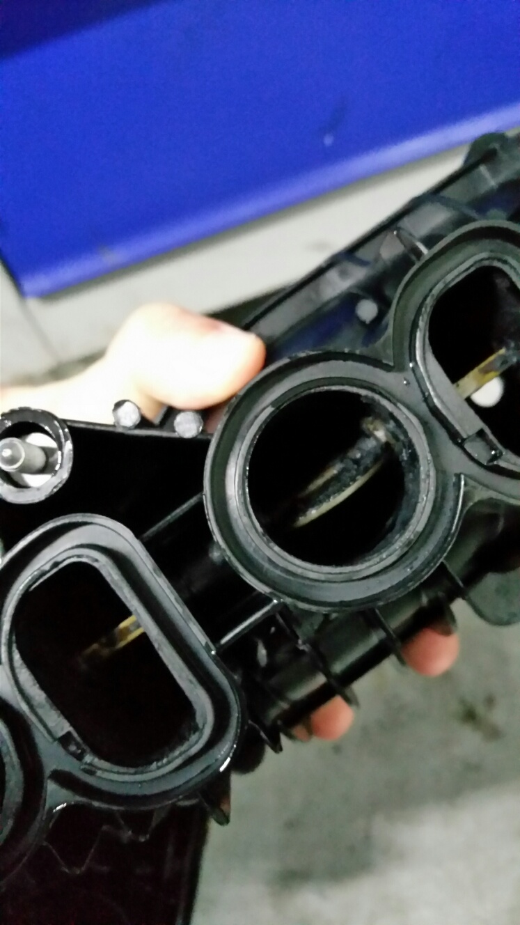

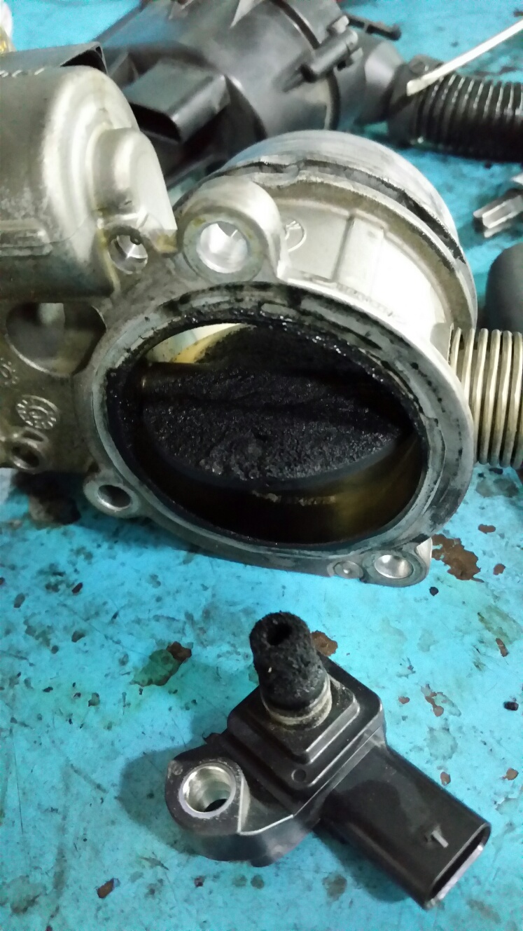

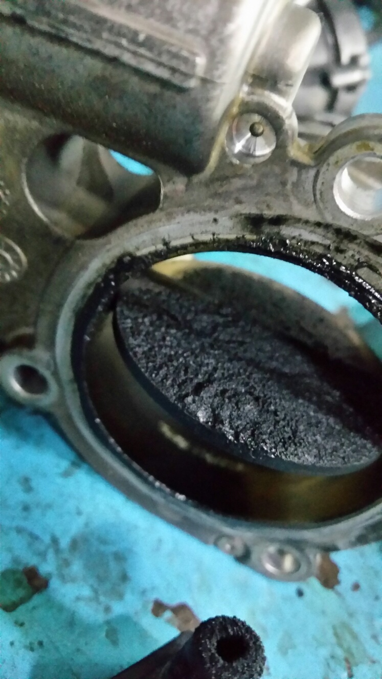

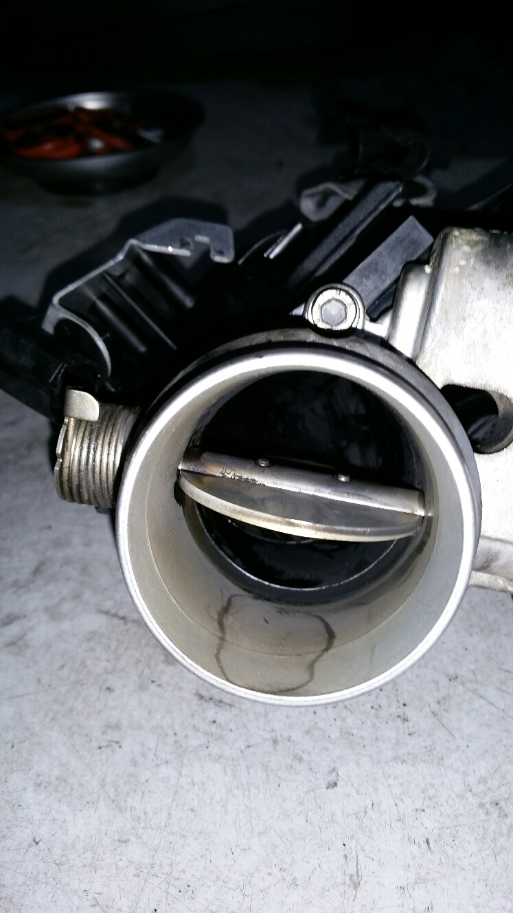

curatat galerie admisie.
Ceva foto cu before & after

@ Cristian.O galeria am curatat-o deoarece avea depuneri (nu foarte mari conform celor din service) si oricum era demontata. Ideea este ca, pare-se, datorita acelor depuneri se rup clapetele in general (forteaza ckapetele la inchidere peretii colmatati). Modificari in comportamentul motorului nu am sesizat.
@ smr.andrei CV Ravenol MTF LT 3 si diferential Ravenol 75w140.
@ Fane Satar cu o solutie a celor din service (cred ca ceva gen decarbusol) dupa ce in prealabil au "raschetat" grosul, ulterior jet de apa sub presiune.
@ Fanatic preventiv deoarece zornaia (fin) intre 1500 si 2000 rpm - sesizabil doar in exterior. La demontare nu s-a constatat uzura exagerata insa noile piese sunt mai "viguroase".
