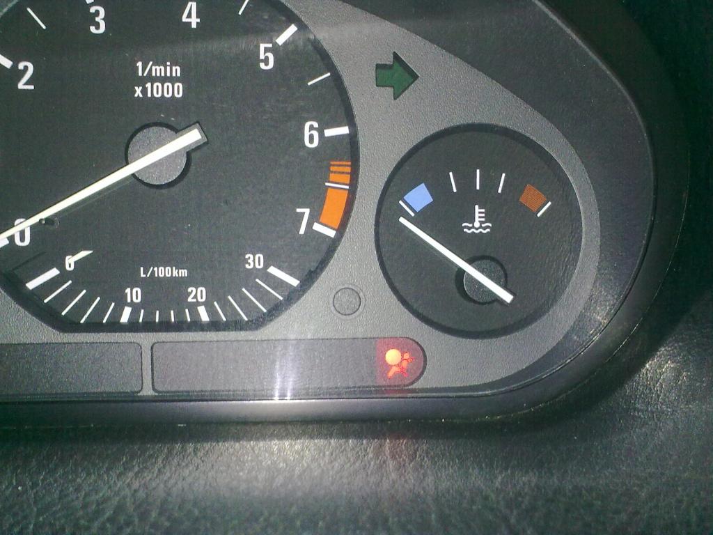

1: De ce imi sta pornit martorul de airbag? Acum cateva zile mi-a aparut asa din senin.
2: Nu imi dau seama de ce nu functioneaza clima, abia daca il duc la 4 porneste.
Inainte sa o duc la service, am nevoie de cateva sfaturi.
Intre timp daca ma mai bat de ceva probleme, am sa le postez aici. Merci !
La 1 trebuie verificat, pus pe un tester, cauzele pot fi mai multe.
La 2 e vb de o rezistenta care trebuie schimbata, nu stiu exact unde e pozitionata.

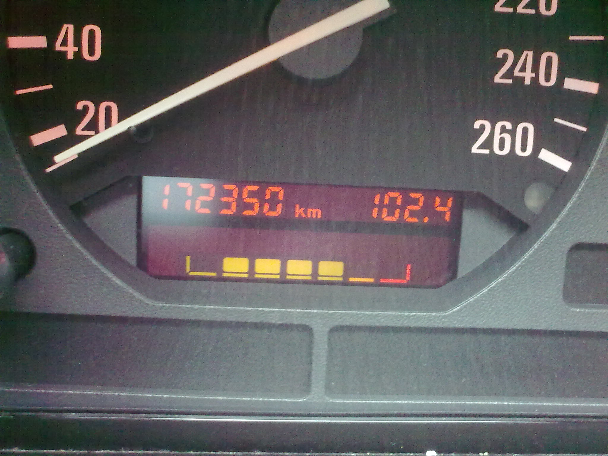

Ce sunt acestea din poza?
Edited by dannye36
acelea verzi,reprezinta revizia de la ultimul schimb de ulei, acela galben reprezinta placutele de frana, iar acela rosu lichidul de frana. (cand sunt lipsa inseamna ca trebuie schimbate) dar stai calm ca, chiar daca le-ai schimbat aceeia tot sunt lipsa ptr ca trebuiesc resetate, printr-o metoda care o so gasesti pe forum. acelea care reprezinta uleiul inseamna ca uleiul este schimbat recent(sau inspectia este resetata,in principiu fostul propietar nu cred ca i-ar reseta degeaba deci uleiul este schimbat recent)
Edited by bmw3er
  • Author
Si daca e lipsa cel galben (defapt e lipsa), ce trebuie facut la placutele de frana? Acum am inteles roulul lor, am sa caut pe forum cum se reseteaza.
Merci de ajutor !
Ala este martorul de schimbare a uleiului, din 2000 in 2000 de km ti se mai stinge unu verde, dupa ce le "consumi" pe cele verzi treci la galben respectiv rosu, pentru placutele de frana ai alt martor dedicat in bord, cum de altfel si pt lichidu de frana ai alt martor dedicat in bord.
Aºa ºtiam ºi eu cã este martorul de schimbare al uleiului, dar din câte am observat nu se stinge o liniuÞã din 2000 in 2000 de km, ci variazã În funcÞie de stilul de mers.
Se reseteazã când schimbi uleiul, fie prin metoda cu unit un pin la minus, sau prin interfaÞa de diagnozã.

Am gasit asta pe forum: http://www.bmwe36blog.com/2007/02/24/reset-bmw-e36-oil-service-light/
Daca folosesc metoda aceasta, imi apare patratelul rosu la loc? Sau asta este pentru martorul din bord ?
Patratelul rosu nu trebuie sa-ti apare. Dupa ce se sting toate patratelele verzi se va aprinde cel galben iar dupa galben cel rosu. Dar nu astepta pana-ti apare rosul. Cand se stinge ultimul verde si apare galbenul te duci si faci schimbul de ulei dupa aia resetezi cum ai citit in topicul postat.
O parere: intervalul de schimb ulei afisat pe display-ul ala este pe la 15000 km. Dat fiind ca masina are ceva km, iar uleiurile aduse la noi din tara pare-se ca nu au aceeasi calitate ca cele nemtesti, chiar daca este acelasi producator, se recomanda prin service-uri schimbarea uleiului la 10000km. Eu personal nu fac mai mult de 10000km cu un schimb de ulei. Contorul masinii este setat pt. 15000 si nu se poate seta altfel, si interesant, nici reseta, nici macar cu cablu de diagnoza, atata timp cat mai sunt liniute verzi. Cel putin asa mi s-a zis la diagnoza, si nici eu nu am reusit prin metoda "babeasca" cu punerea la masa a pinului respectiv, pana in momentul in care a aparut liniuta galbena.
PT. placutele de frana ai un alt indicator la bord care se va aprinde in momentul in care acestea ating un anumit grad de uzura.
PT. lichidul de frana singurul indicator este cel pentru nivel scazut.
Dupa un anumit numar de km, posibil sa iti apara pe display o iconita cu un ceas, acesta fiind intervalul de service. Asta nu stiu exact la cati km apare. Mie mi-a aparut o data, dar l-am resetat, deoarece intervalele de service le tin pe hartie :)
