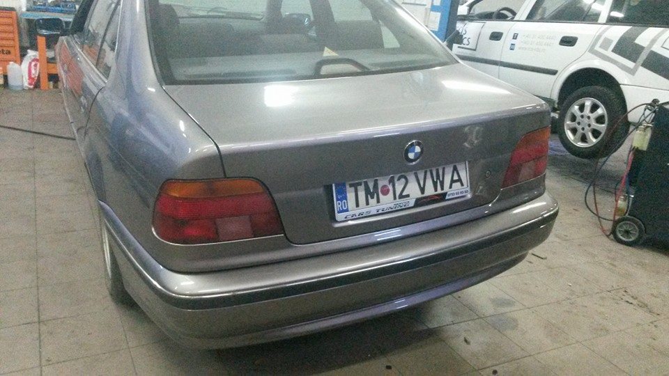

Mersi! Nu e nici un secret. 4000 de lei a fost vopsitul pe cod de culoare original, cu tot cu manopera, (dar nu pot garanta ca preturile nu difera in functie de masini, vopsele etc...) a iesit exact aceasi nuanta care era inainte..Daca aveti nevoie de o recomandare va pot da un contact pe PM, e un service foarte ok! Si-au dat interesu' baietii, masina a iesit impecabil, din pozele acelea facute cu telefonul pe lumina putina nu se prea intelege, abia astept sa o iau luni, sper sa fie vreme ok sa-i fac niste poze mai calumea.. Edited by corado

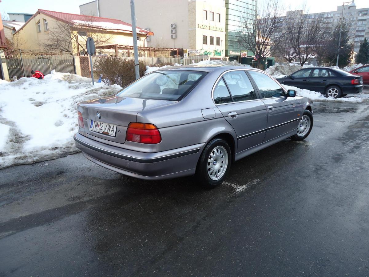

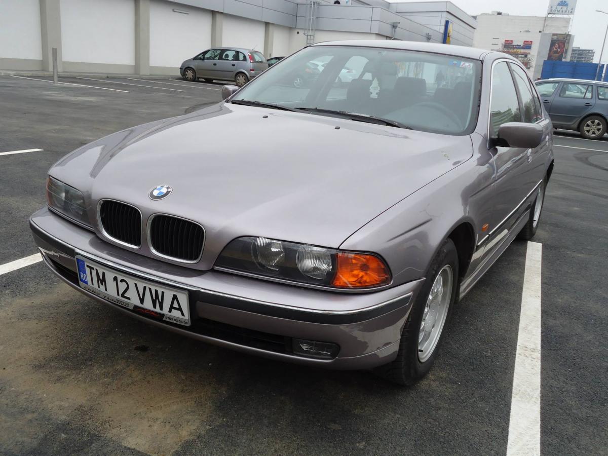

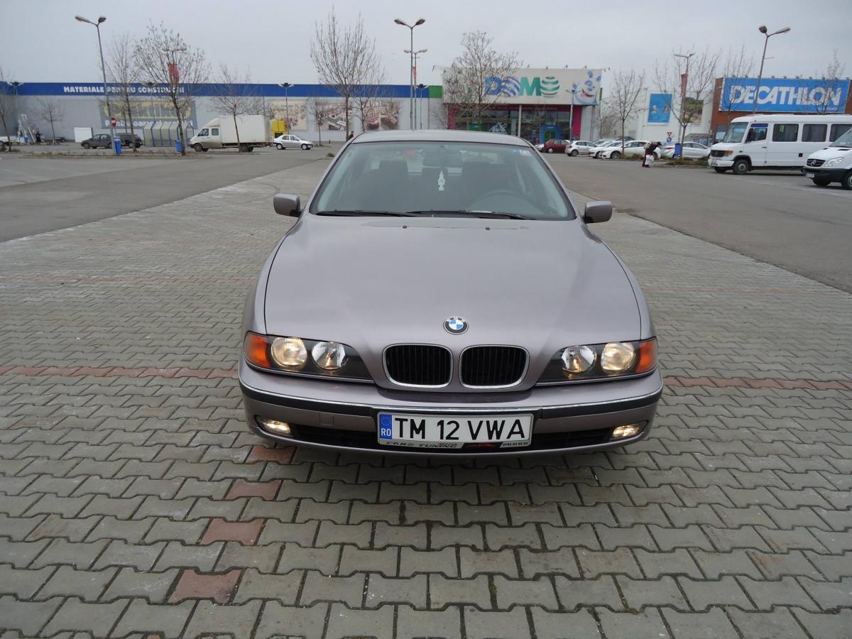

Proiectul a "cam" luat sfarsit si pot spune ca am terminat reconditionarea masinii...
La partea mecanica am adaugat si restaurarea articulatiei fata/spate.
VOPSIT INTEGRAL EXTERIOR
GALERIE AER FATA
GRILA CENTRU
BARA FATA
GRILA STG BARA FATA
GRILA DR BARA FATA
PROIECTOR STG
PROIECTOR DR
FAR DR
FAR STG
RADIATOR APA
DIFUZOR RADIATOR
RADIATOR AC
COOLERE GMW AC
PALETA VENTILATOR
VASCOCUPLAJ
TUBULATURA SERVO STG FRANA
CANAL AER BARA FATA RACIRE
CANAL AER BARA FATA DR
DIFUZOR AER INTERCOOLER
CARENAJ STG FATA SPRE FATA
CARENAJ DR FATA SPRE FATA
SCUT MOTOR
TAMPON INFERIOR RADIATOR
TAMPON RADIATOR
SUPORT INFERIOR RADIATOR
SUPORTI ACCESORII INTERCOOLER
ROLE/INTINZATOARE/CUREA ACCESORII
SISTEM SPALARE PARBRIZ ACCESORII AFERENTE
STERGATOARE BOSCH
CLAXON
CARCASA RAD ULEI
PANOU FATA
SCUT LATERAL MOTOR DR
SCUT MOTOR LATERAL STG

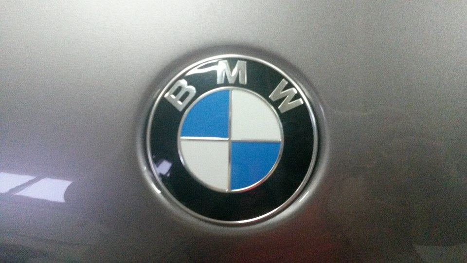

EMBLEMA BMW CAPOTA
EMBLEMA BMW PORTBAGAJ

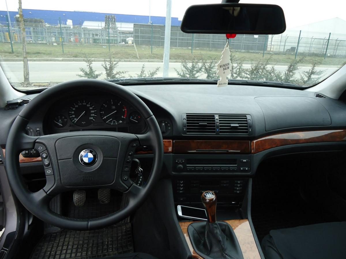

IMBRACAT VOLAN PIELE
LICHID RACIRE
TUBULATURA CAUCIUC LICHIDE
LICHID FRANA
LICHID SERVO
BUJII INCANDESCENTE
BUCSE FATA/SPATE
BIELETE DIRECTIE+CAPETE DE BARA
BRATE FATA/SPATE
SURUBURI BASCULA
PLANETARA+RULMENT+BUTUC+FUZETA
SENZOR ABS/ASC
RECONDITIONARE VOLAN (PIELE NATURALA JAGUAR CUSUTA MANUAL)
REVIZIE COMPLETA: ULEI CASTROL 5W30+FILTRE MANN (ULEI, AER, CLIMA, COMBUSTIBIL)
JANTE STYLE 5 OEM BMW
CAUCUCURI NOI DE VARA VREDESTEIN ULTRAC CENTO 225/45/17
JANTE STYLE 31 OEM
CAUCIUCURI NOI IARNA BF GOODRICH 225/60/15
GEOMETRIE ROTI COMPUTERIZATA
Motorul este original, la fel si anexele, pompele si turbina...masina a depasit 320 000 km si vad ca inca nu vrea sa se dea batuta...din contra este super silentioasa, trage liniar, fara intreruperi, nu are nici o problema de ordin tehnic/estetic si toate butoanele sunt functionale :) Anul acesta implineste 16 ani!
