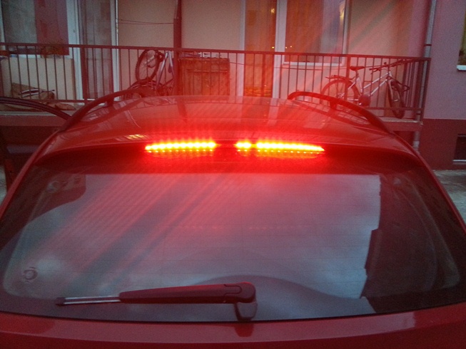

De cateva zile am eroare de bec ars. Am verificat faruri, semnalizari, ceata, frane ... tot. Toate becurile functioneaza. Singura disfunctie:
E posibil ca eroarea sa vina de aici?
Stie ceva ce becuri/leduri sunt in lampa centrala si cum se poate repara?
