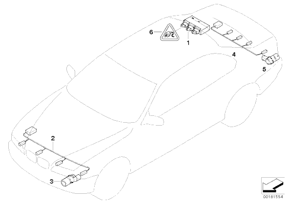

Ma bate gandul sa ma apuc de montat PDC pe BMW-ul e60 LCI cumparat recent. Masina este condusa cam 2 sapt pe luna de nevasta si de aici se intelege nevoia de senzori.
In TIS am vazut ca ar fi necesari 8 senzori (fata spate) + calculatorul de PDC + tras cablarie. (un calculator de PDC am prin garaj luat de la dezmembrari)
La sfarsit desigur trebe o resoftare la Bavaria pentru a fi functional ca de fabrica (stiu ca implica riscuri si se face pe semnatura).
A mai facut cineva asa ceva?
Merita efortul sau sa cumpar un set de 300 lei fata spate? Desigur ma incanta a fi cat de cat OEM si nu chinezarie.
O fi precablata masina sau trebuie sa trag eu peste tot firele?

Revin cu noutati pentru retrofitul la LCI.
Am cumparat un calculator PDC de pe ebay provenit de pe un e60 deci acum sunt convins ca merge.
Am cumparat si cablajul electric din bara spate de la un e60 din dezmembrari.
M-am mai si documentat putin referitor la ce mai e nevoie.
Butonul din bord, mufele de la calculatorul PDC, si senzorii
Acum sunt nelamurit ce tip de senzori sa cumpar. Am inteles ca sunt si mai mari pentru NFL si mai mici pentru FL.
codul calculatorului PDC este:
66.21-9 176 682 23/05/08
Dupa data sa inteleg ca este luat de pe un LCI dar, nu il gasesc pe realoem.
Poate cineva sa ma ajute cu ceva sugesti aici.
Si inca o intrebare, trebuie sa ma leg la CAN H / CAN L dar reteaua CAN pare sa nu ajunga deloc in spatele masinii, cel mai aproape pare a fi stalpul dreapta fata de unde urca la oglinda interior, trapa etc ...

Am atasat schema retelei CAN conform WDS. Vreau sa ma leg de CAN H si CAN L de la panoul de clima unde voi face oricum retrofit.
Teoretic din ce am citit pentru a testa sistemul am nevoie de +12V, masa, CAN-uri, si cel putin un senzor. Desigur si codarea.
