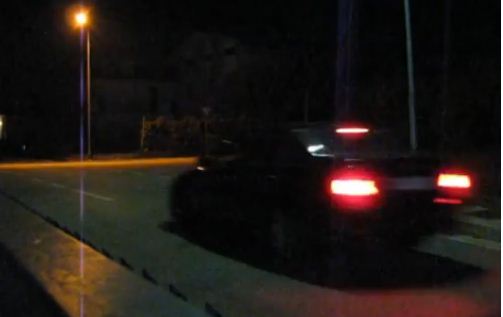

Se pare ca clipesc stopurile, toate 3 mai putin cele din interior (porbagaj) , chiar nu-mi dau seama, se aprind parca apoi se sting cand masina aproape se opreste, iar apoi se pornesc avariile :w00t:
Deci codarea ar fi ok pe jumate, as vrea sa codez cele de pe porbagaj sa se aprinda deodata si la franari usoare :pardon:
Edited by smiley32
Am facut si niste printuri la filmare cred totusi ca se aprinde, nu am facut alte teste pt ca abea ce am schimbat placutele de frana si nu mai vreau sa fortez macar vre-o 200km
In prima poza ti se pare ca sunt aprinse stopurile si de la portbagaj din simplul motiv ca esti in miscare si se distorsioneaza putin lumina.
