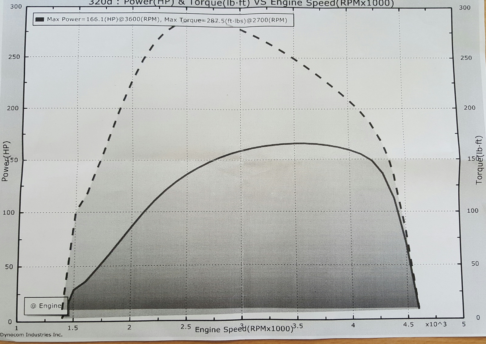

Desi voiam de multa vreme sa-i fac un test Dyno sa stiu daca mai are toate cele 163 de martzoage, astazi intr-un final am reusit sa ajung la niste baieti in TM pt un astfel de test. Mai jos rezultatul. Caii s-ar parea ca-s acolo, dar ce ma intriga este cuplul. Pare-se a fi mai mare decat cel default de 340-350Nm. Mai exact daca transformi acei 287ft-lb in Nm iasa undeva la 389Nm. Si eu care am mers sa fac testul mai mult pt ca mi se parea ca nu trage....:) Probabil ca o sa ma bag la un stage 1, chiar daca pana la urma n-o sa mai stea prea mult la mine.
Edited by RaYn3
Problema e ca majoritatea dyno arata putere mai mare (asa am inteles)...sau ar putea fi si corect, tot citeam ca bmw-urile au putere ceva mai mare decat cea declarata de producator (sunt cai de bmw :p )
De curiozitate m-am uitat peste niste grafice postate de baietii astia pe fb cu alte E90-uri, 320d. La unu' cuplul stock era de 370Nm, deci tot peste cel default declarat in fisa tehnica. Nu-i problema ca-i mai mare, doar ca mie tot mi se pare ca nu trage, desi cred ca problema pana la urma-i la mine :| M-am obisnuit cu ea si vreau ceva mai puternic.
Ciudat... la completechip aproape toate bmw-urile stock puse pe dyno au mai putini cai decat cei declarati de producator.
