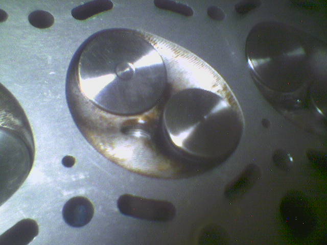

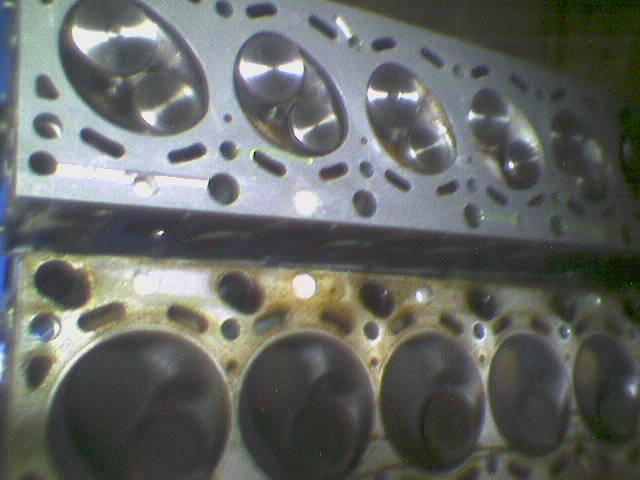

Acum ceva timp vroiam sa-l vand daca primeam o oferta decenta, ma bucur ca nu am primit. Motorul e deja upgradat dar urmeaza ceva mai radical, adica turbo si alte modoficari, in special reducerea greutati. O sa postez cam rar deoarece nu prea am timp sa stau pe net dar voi posta cand e cazul. Deocamdata o pregatesc pt un paint cool nu ceva flash. In paralel lucrez si la motor mai am unul in afara celui de pe masina si pe acela il voi modifica. Deocamdata am terminat galeriile pt turbo si chiulasele. Supapele sunt marite,admisiile oglinda. Voi fi oarecum mai secretos cu acest proiect, nu voi pune poze cu toate componentele decat spre sfarsit si cu detaliile voi fi cam zgarcit, am motivele mele sper sa nu fie cu suparare. Aici sunt chiulasele before si after.
