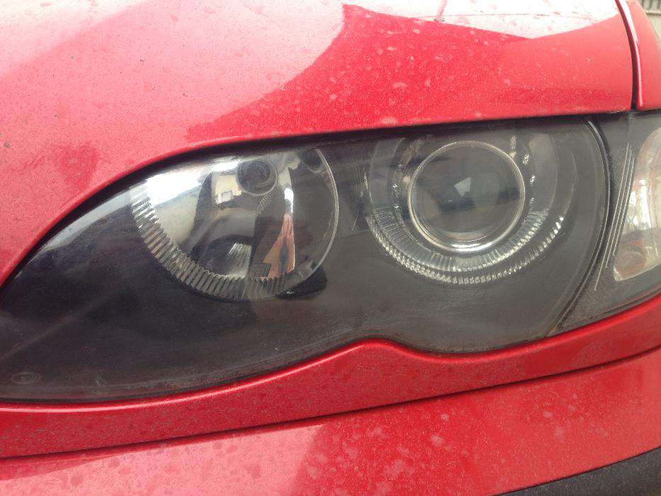

Am facut si eu in urma cu cateva luni trecerea la lupe bixenon Morimoto. Problema este ca unul din farurui are o tenta galbuie inspre partea superioara a cut-off-ului. Am demontat becul de pe partea dreapta iar pe acel bulb minuscul din interior are o pata galbuie. E becul pe duca sau altceva? Becurile sunt D2S (D2H) de 5000k. Edited by mokanupepe

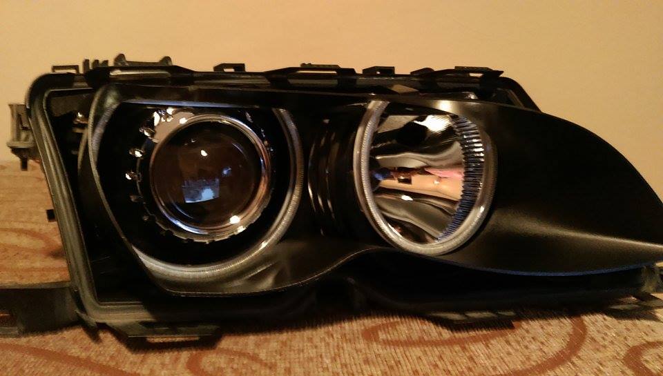

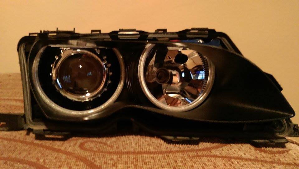

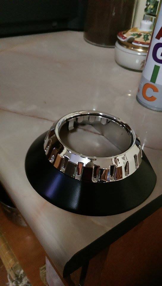

Am montat si eu zilele acestea lupe Morimoto H1 de 3 inch.Am faruri ZKW fara xenon din fabrica.Am intalnit cateva dificultati,si voi relata aici felul cum am rezolvat eu aceste probleme.Prima problema am intampinat-o atunci cand dupa indepartarea acelei bucati de tabla (care era bagata in locul unde intra becul halogen)am observat ca acea saiba care se gasea in kitul de instalare nu se potrivea ,practic nu puteam sa montez lupa,a trebuit sa polizez in spatele farului acel loc unde intra becul halogen,dupa indepartarea acelor "urechiuse"saiba de montaj se potriveste.A doua chestie,acele cleme existente in ornamentele ce mascheaza lupele nu se fixeaza suficient de bine pe lupe.O sa vad cum rezolv.Si a treia chestie,dupa montarea ornamentelor se vede in reflexie inelele de la angel eyes.Si se vede urat,parca as avea doua randuri de angel pe acel reflector.Asa ca am vopsit cu negru jumatate din palaria ornamentului.Fotopost-46628-0-93242200-1452445120_thumb.jpgpost-46628-0-32118300-1452445136_thumb.jpgpost-46628-0-59346500-1452445150_thumb.jpg Edited by botosanibmw
cam asa am facut si eu,am polizat ca sa poata intra tabla si apoi piulita de fixare
referitor la ornamente ,eu am rupt acele cleme din interior si polizat un colt pt a intra pana la refuz, apoi le am lipit cu pistol cu bagheta plastic.
Asa,dar plasticul acela nu se dezlipeste de la caldura,cand se infierbanta reflectorul,acel plastic nu se topeste?
pana acum nu sunt probleme

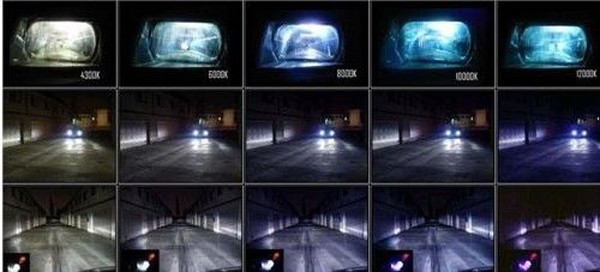

O poza cu ele aprinse ai ? De ce ai optat pt 4300 k si nu 5000 k ?
am avut pe NFL 6000k si lumina era albastra.
acum am pus 4300 k sa fie lumina mai alba.
  • Like 2
6000k e albastra intradevar dar 5000k eu zic ca e mai alba decat 4300k care e galbuie putin..
dar iti zic eu ca nu vezi cu 5000k cum vezi cu 4300k
probat live cu Kenbobo ... diferenta enorma in favoarea 4300k-ului, acum fiecare alege ce vrea, gen lumina buna sau sa ii placa ochiului in parcare
de 6000k nu mai zic, praf in ochi din toate punctele de vedere
  • Like 3
de 6000k de 5000 de 4300k conteaza ca se vede mult mai bine decat un far normal cu halogen :rolleyes:
